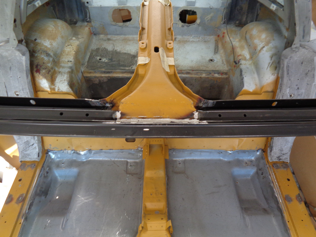

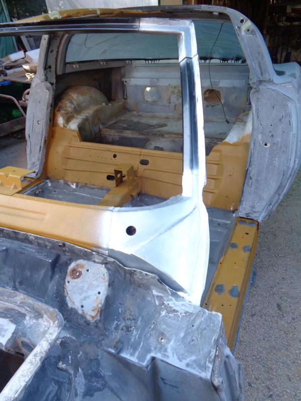

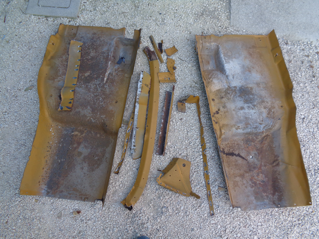

Allora, ritornato a casa la sezione di body, con i lavori dell'amico lattoniere eseguiti, con varie ricostruzioni dei particolari!

Che gran bel lavoro complimenti Clay!!
Ma volevo chiederti del lunotto come mai lo avete lasciato al suo posto nonostante dovesse subire interventi importanti?
#34
(01-11-21, 09:58 PM)Roy Castle Ha scritto: Che gran bel lavoro complimenti Clay!!
Grazie Roy!
Togliere i vetri è sempre un lavoro molto delicato, il posteriore poi è molto grande e arcuato, ho preferito, visto che dietro interventi grossi non ce n'erano, a parte la zona sopra la testa e la paratia verso la zona batteria-attrezzi, che fanno sempre parte del cage, il resto è vetroresina.
