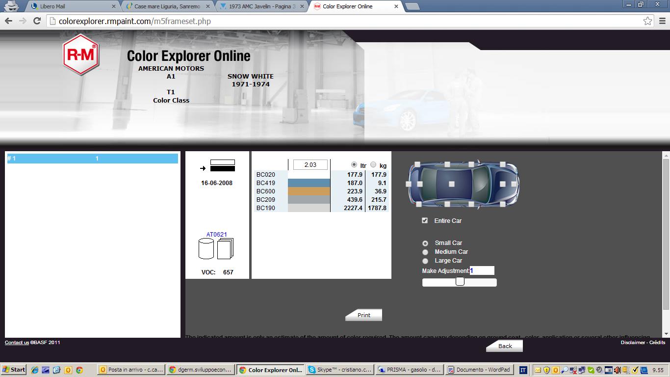

sulla targhetta della portiera c'è il codice colore " A1". dove posso avere conferma che si tratti del bianco? e che tonalità ?

Il colore lo puoi trovare magari su un forum di AMC oppure qui:
http://www.autocolorlibrary.com/aclchip....s-pg01.jpg
A-1 -> SNOW WHITE
L'esatta tonalità (purtoppo anche i chip che vendono su ebay possono essere ingialliti dal tempo) si può recuperare da uno dei software dei principali produttori di colore, che tutti i carrozzieri hanno.
Ad esempio la R-M che è stato fornitore Cadillac dagli anni 30 ha un database con le composizioni dei colori di praticamente TUTTE le auto. Bisogna solo mettersi d'impegno e cercare il codice corretto. Il software (color explorer) è disponibile online.
http://colorexplorer.rmpaint.com/index.php
Ecco il codice per una variante (Diamont) che mi pare sia lo stesso tipo che ho usato io sulla mia Newport.. ovviamente lucido diretto (no base + trasparente).
[Immagine: Snow%20White.JPG]
Ci sono anche altri fornitori, ovviamente è meglio rivolgersi a marche internazionali o americane piuttosto che la Lechler, che invece ha tutto per le italiane.

o cavoli... grazie!! snow white...mi piace questo nome: mi ricorda le cose belle del natale!
