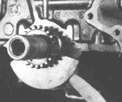

un piccolo dettaglio che non conoscevo, ma non si smette mai di imparare, tant'è... i K code hanno un altro contrappeso anteriore (soprannominato "the hatchet") fissato in testa all'asse a camme tramite un pin, oltre al damper anteriore, che serve a compensare il maggior peso delle bielle e della bulloneria da 3/8, va da se che il flywheel ha un contrappeso maggiore, portato da 28 a 30oz. Ovviamente, a causa della presenza del contrappeso anteriore, ii timing gears e la catena sono più sottili di un 289 normale, non dimentichiamo che la K code arriva a 6200 giri, contro i 4400 delle C/A code..

Tutti i k code hanno il volano da 30oz, indipendentemente dall'annata?

(11-06-21, 09:52 PM)Flaviospeed Ha scritto: Tutti i k code hanno il volano da 30oz, indipendentemente dall'annata? mah, c'è molta confusione anche nei vari forum, i K code hanno il front damper da 24.5 once, il contrappeso (hatchet) da 5.9once, per un totale di 30,4, che è quello che trovi sul flywheel/flex plate. nel corso degli anni, rifacendo il motore, molti toglievano il contrappeso per usare la catena e ingranaggi del 289 normale, così facendo sei costretto a ribilanciare il motore o più semplicemente montavano il flywheel/flexplate delle C/A code da 28 once..
