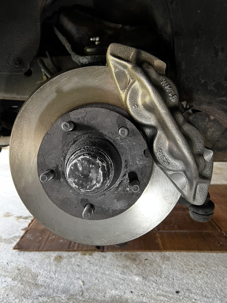

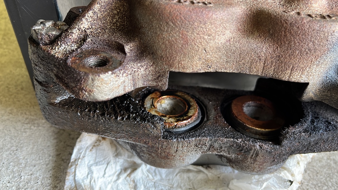

Aggiorno, per futura memoria di chi avrà un problema simile. L'auto, appena comprata, aveva la pinza freno anteriore lato guida che perdeva. La portai in revisione dallo specialista di Varese raccomandatissssssimo, che fece un lavoro apparentemente buono sebbene un tempo di attesa biblico. Dopo qualche anno la stessa pinza ricominciò a perdere, e gliela riportai.
All'ultima revisione, aridaje, stavolta olio dappertutto sotto la ruota.
Smonto, cosa ti trovo:
Mi sono rotto e siccome da Rockauto finalmente le vendono già revisionate a prezzo onesto (nonostante siano le rare Budd, Mopar full size 65-69 only) ho provveduto a comprarla, Cardone, etichettata made in Taiwan, sdoganata come made in China, apparentemente radioattiva (in burocrazia trovate la versione estesa), voilà:
La prossima volta neanche valuto di trovare qualcuno che faccia qualcosa qui. Mi è costata pure meno.
