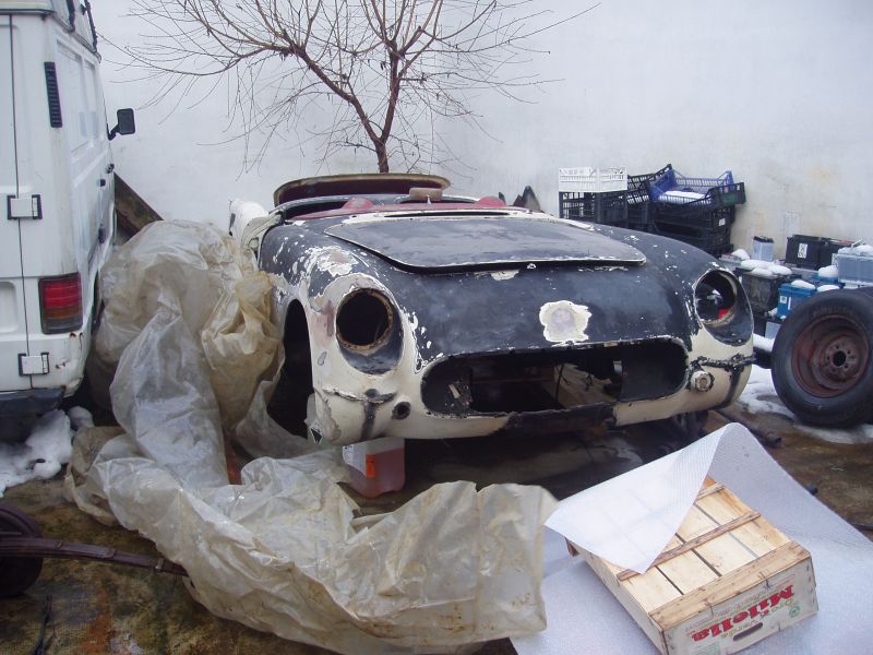

Veramente credo che non solo tu covi o meglio dire covavi questo sogno, piacerebbe a molti possederne una e nella lista dei sognatori mi ci metto anche io.
Complimenti per il [color="#ff0000"]ferro[/color] (l'auto), ma sembra che ce ne sia da fare....che motore monta in origine?
Mi ripeto, bella gi? cos?, immagino quando sar? ultimata.

Ciao, grazie so che di lavoro ce ne sar? tanto (io penso di metterci 1 anno) ma per me il divertimento ? questo, oltre che godermela quando sar? pronta.
L'auto ha il suo motore originale che ? un 235 6cilindri in linea con triplo carburatore con un cambio automatico powerglide.

...un gran pezzo di vetroresina, altro che ferro!
53 e 54 il six Blue Flame 3900.
Pezzo raro, valore alto, ricerca pezzi mancanti molto onerosa, due colorazioni interne-rosso o beige, esterno bianco base, otional rosso, blue e nero, ruote solamente rosse, bagagliaio e deck in tinta diversa, finestrini smontabili, minimalista, griglie sui fari, pinnette posteriori a razzo, hatch tela beige, strettina per il lunghi, auto o manuale.
Dove l'hai scovata?
Dove l'hai scovata? ![<img src="https://www.usacarsforum.it/forum/images/smilies/confused.png" alt="Confused" title="Confused" class="smilie smilie_13" />archaha:](https://www.usacarsforum.it/test/public/style_emoticons/<#EMO_DIR#>/zspecial73.gif) [/quote]
Complimenti, sei molto competente!
E' automatica (powerglide).
Ha tutti i pezzi ed ? completamente matching numbers.
L'ho trovata vicino a Bergamo, era un progetto abbandonato.

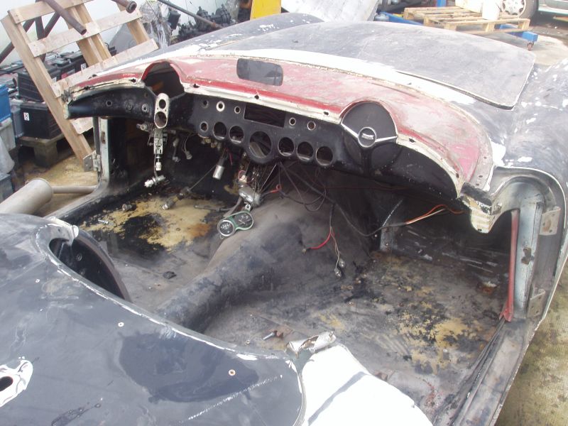

...le uniche cose da verificare bene sono:
-carrozzeria, se la resina ? sfibrata, crepata, riparata male e magari bruciata sotto, dove passano i terminali di scarico;
-telaio, parte posteriore che marcisce, verso la fine, dove c'? l'ultima traversa e le due parti scatolate laterali e l'allineamento delle stesse verso il posteriore;
-sospensioni, i fuselli dello sterzo e triangolature.
