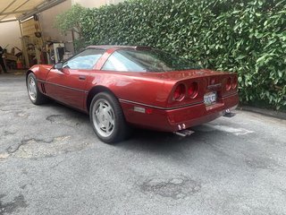

Buongiorno a tutti, vi presento la mia Vette.
Ho importato la mia Corvette dalla California, ora devo chiaramente immatricolarla italiana.
Anno di produzione 1988, 5700 V8 16 V 245 CV, automatica, scarichi diretti
Nell'insieme la macchina è in buono stato

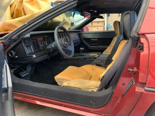

Ha alcune cose da fare: fodere dei sedili da sostituire insieme all' imbottitura, tettuccio da sistemare, varie guarnizioni, altri dettagli estetici nell' abitacolo, cerchi da invertire perché montati al contrario, pneumatici da sostituire;

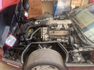

Eccomi qua , oggi ho provato a smontare i fari anteriori per sostituirli con quelli EU, purtroppo la macchina ha i connettori USA, come posso portare corrente correttamente alle posizioni ?

(02-12-23, 01:06 PM)Davide66 Ha scritto: Eccomi qua , oggi ho provato a smontare i fari anteriori per sostituirli con quelli EU, purtroppo la macchina ha i connettori USA, come posso portare corrente correttamente alle posizioni ?![[Immagine: IMG-1927.jpg]](https://i.postimg.cc/7Pc8t5Zz/IMG-1927.jpg) Prendi dei connettori EU di qualsiasi auto e li ricabli al posto dei suoi... è semplicissimo...

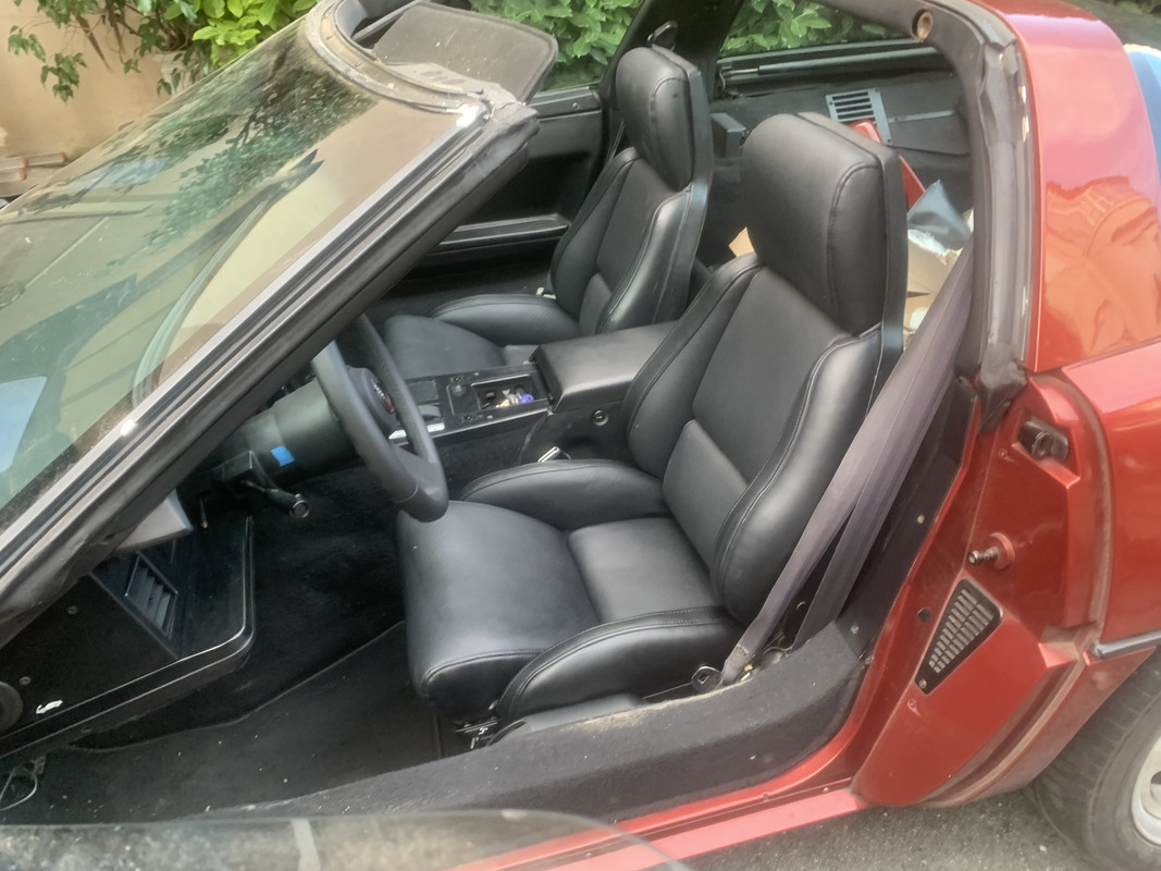

![[Immagine: IMG-2051.jpg]](https://i.postimg.cc/KzMc7mzR/IMG-2051.jpg) Ho trovato i suoi sedili, come nuovi!!! Eccoli
