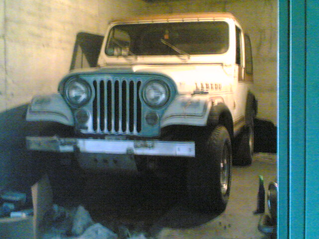

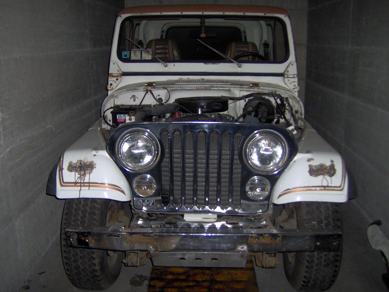

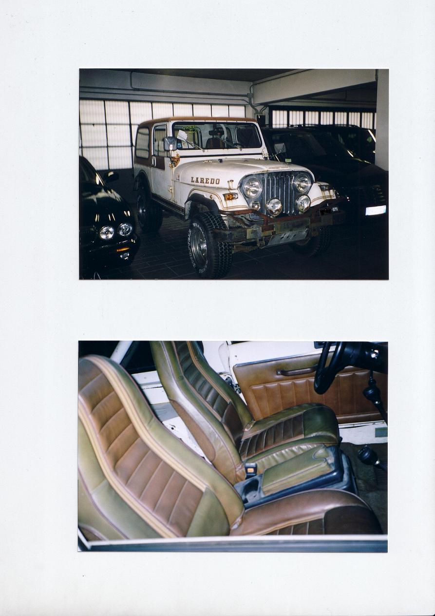

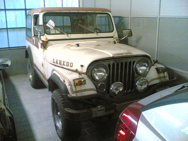

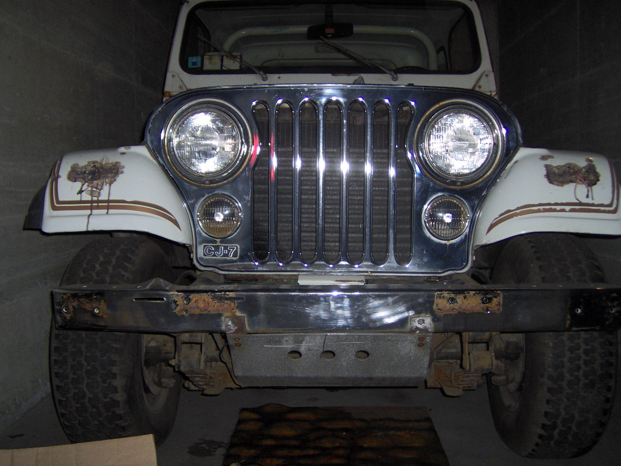

Il ritrovamento è avvenuto in un'officina Chrysler Jeep. Ho portato il PT Cruiser in assistenza per un problema al supporto del clima...un caro amico (Autogatto) tempo prima mi aveva segnalato la presenza di un Laredo nel centro assistenza del concessionario Chrysler di fronte al mio negozio...aveva chiesto del CJ ad una segretaria ma siccome sembrava essere un diesel non si era interessato più di tanto...

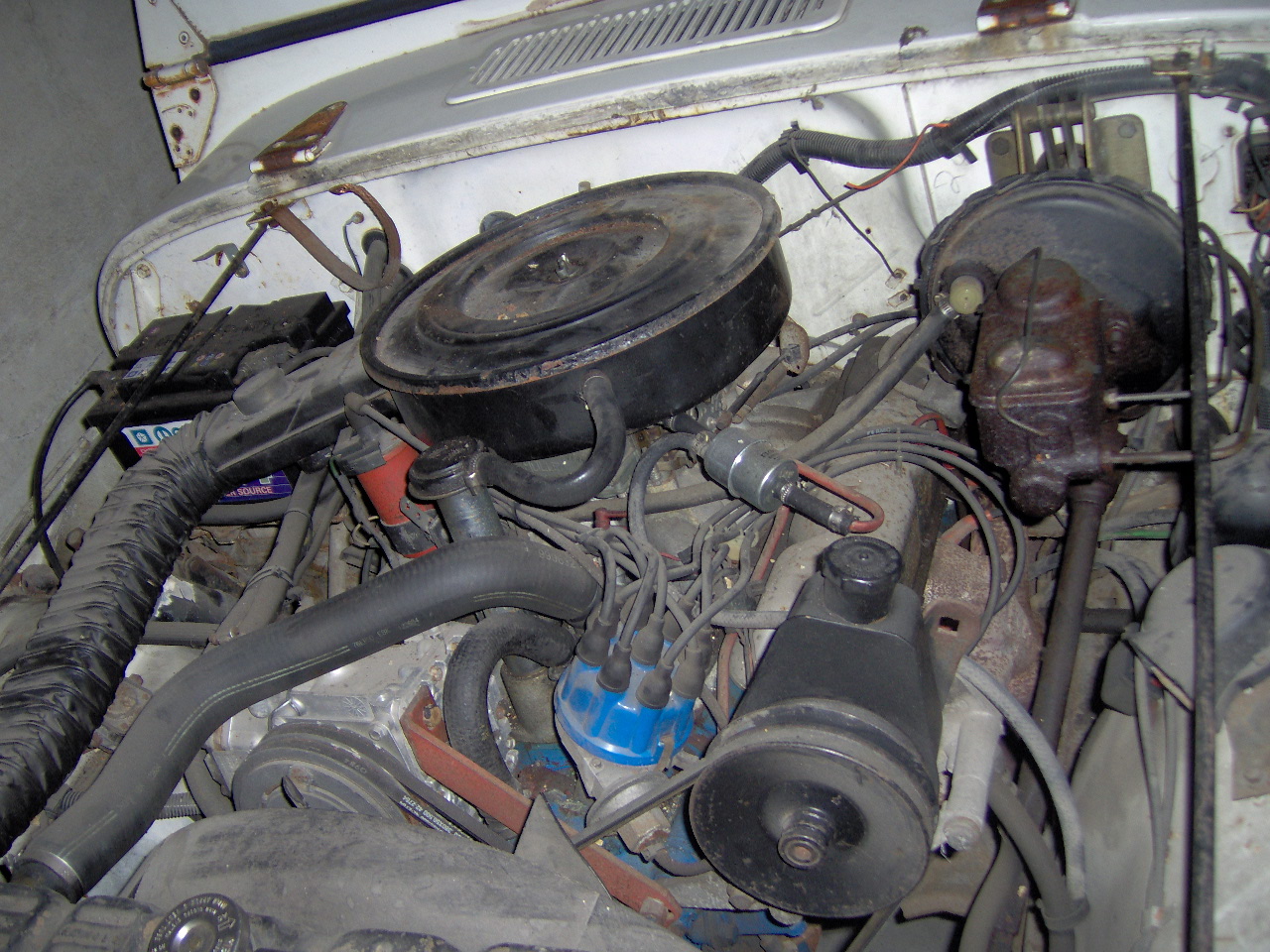

io si...e sono andato ad aprire il cofano.......
vedendo gli otto bambini mi sono subito messo in moto e ho chiesto informazioni ad un amico che lavora nella stessa concessionaria.
La Jeep era li da mesi...il figlio del proprietario l'aveva portata li per un "riavviamento" e per un preventivo per un restauro...gli hanno cambiato gli olii, filtri, batteria, cinghie, candele per un totale di 750 euro di spesa...
preventivo per il restauro 20mila euro... in Chrysler Jeep..........................
tramite il mio amico sono riuscito a fargli un'offerta....
e dopo un mese di trattative con la segretaria del proprietario (hanno una multinazionale che produce boccette varie per aziende di profumi ecc. e lui era sempre all'estero) l'ho portata a casa.
E' stata una manna dal cielo visto il furto del Wrangler di mia moglie ad una settimana dall'acquisto...manna dal cielo per mia moglie visto che si è tenuta il PT cruiser e si è fatta la storica!!! ![[Immagine: zsarcastic4xx.gif]](https://www.usacarsforum.it/test/public/style_emoticons/default/zsarcastic4xx.gif)
Comunque ora piano piano nei ritagli di tempo (pochi) la sto sistemando...sono ancora indeciso se tenerla in vernice originale seppur piena di segnettini vari o darle una "rinfrescata" e cambiare le decals ormai consumate per riportarla in nuova luce.
Di seguito posterò le poche foto del mezzo e qualche lavoretto che ho fatto in casa....ma in casa nel vero senso della parola!!!!!!!
- Il ritrovamento...

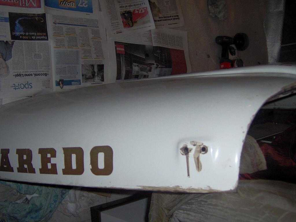

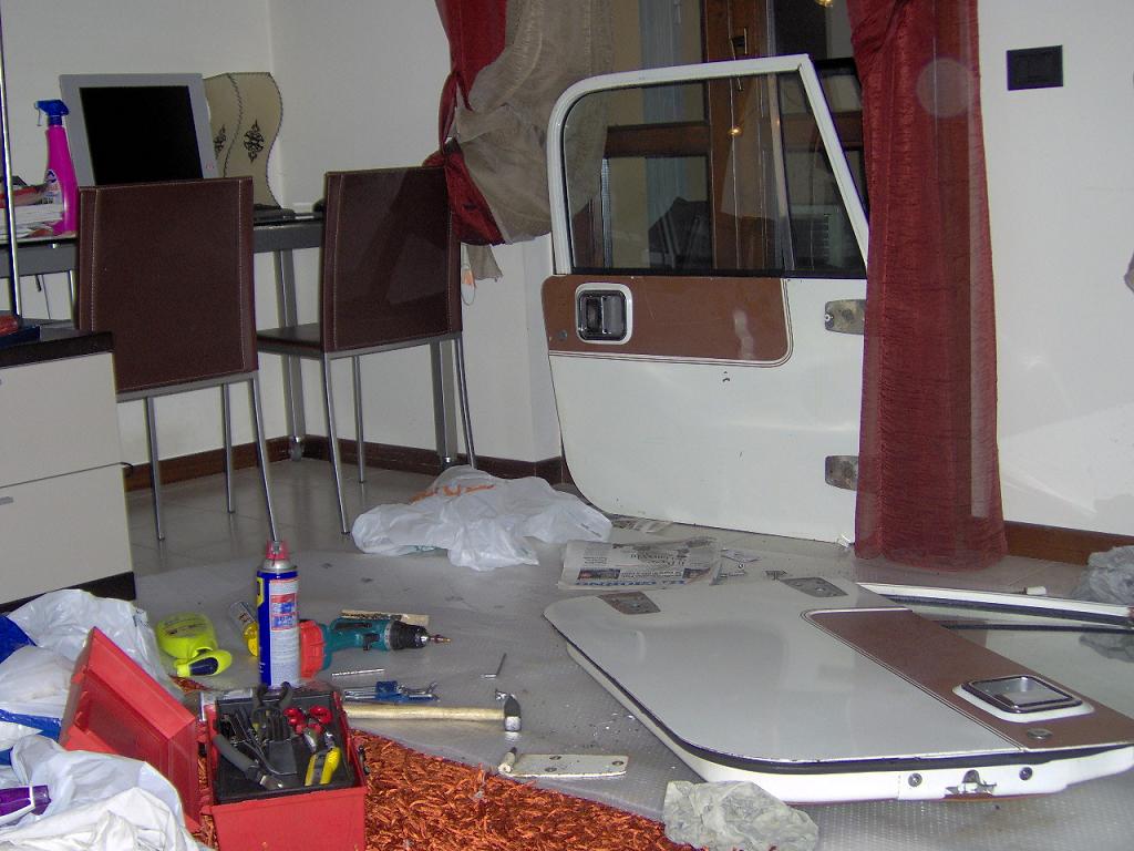

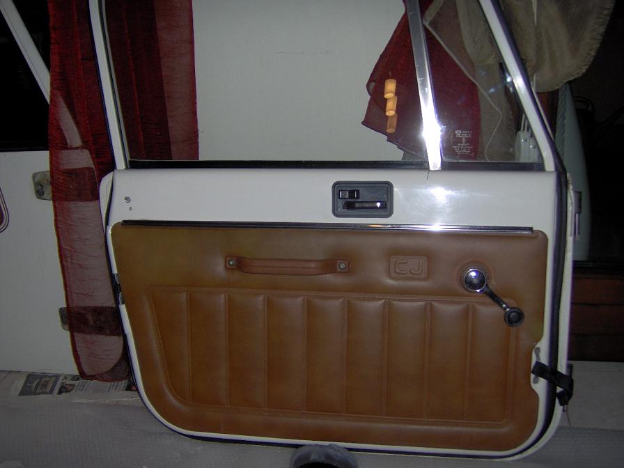

Smontati cofano e portiere le porto a casa (con permesso di mia moglie) per lavorarci su altrimenti sarebbe rimasto fermo ancora un anno senza lavorarci...

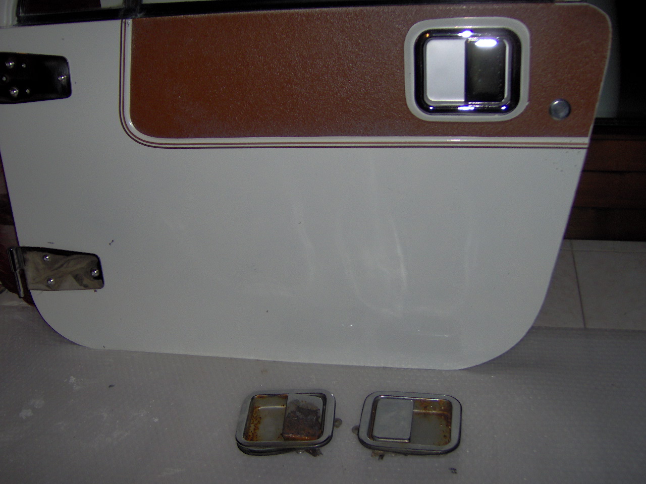

Con una pazienza da certosino smonto le maniglie a filo delle porte con cromatura scrostata e arrugginite...un lavoraccio di fino a causa di mollettine (anch'esse arrugginite) che fissavano la maniglia all'interno dello scatolato...
? stato un dramma anche smontare le cerniere...malgrado i litri di WD40 le tre torx per cerniera arrugginite si erano praticamente fuse con la lamiera...ho provato in ogni modo...alla fine con punta del 3, poi 4,5, poi 6 per acciaio ho forato i bulloni fino a tutto il filetto, pulito piano piano la filettatura e senza bisogno di filiera sono riuscito a riavvitare i nuovi bulloni inox...
lucidate le porte con cromar e polish, con maniglie nuove, raschiavetri nuovi questo il risultato
smontati pannelli ovviamente per montare le maniglie con l'aiuto di mia moglie abbiamo pulito e lucidato anche le parti non visibili e lubrificato tutti i leveraggi e le viti...

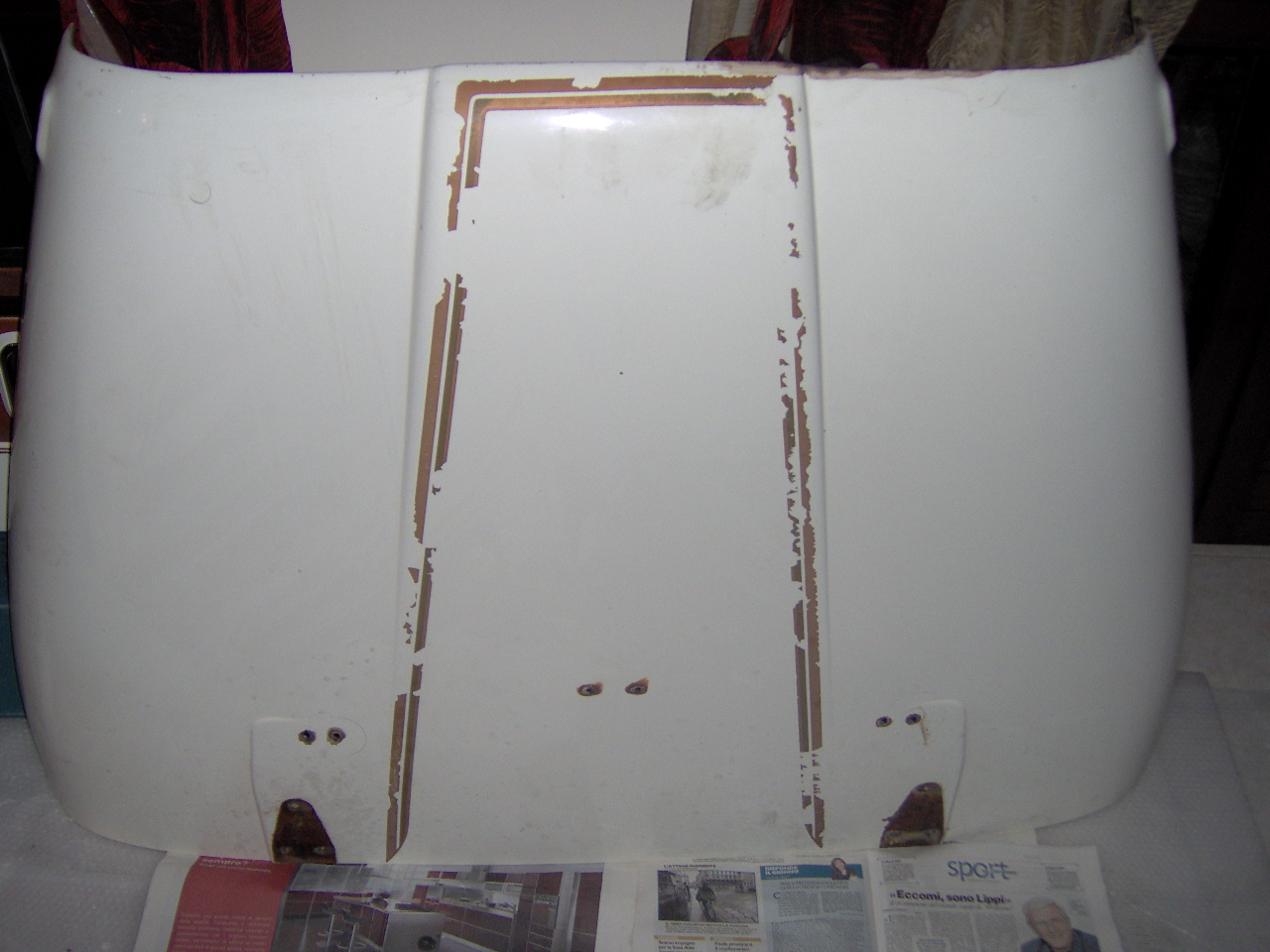

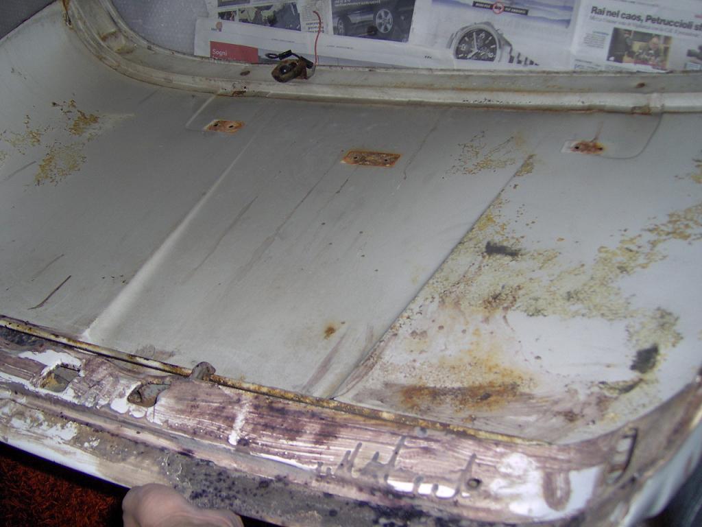

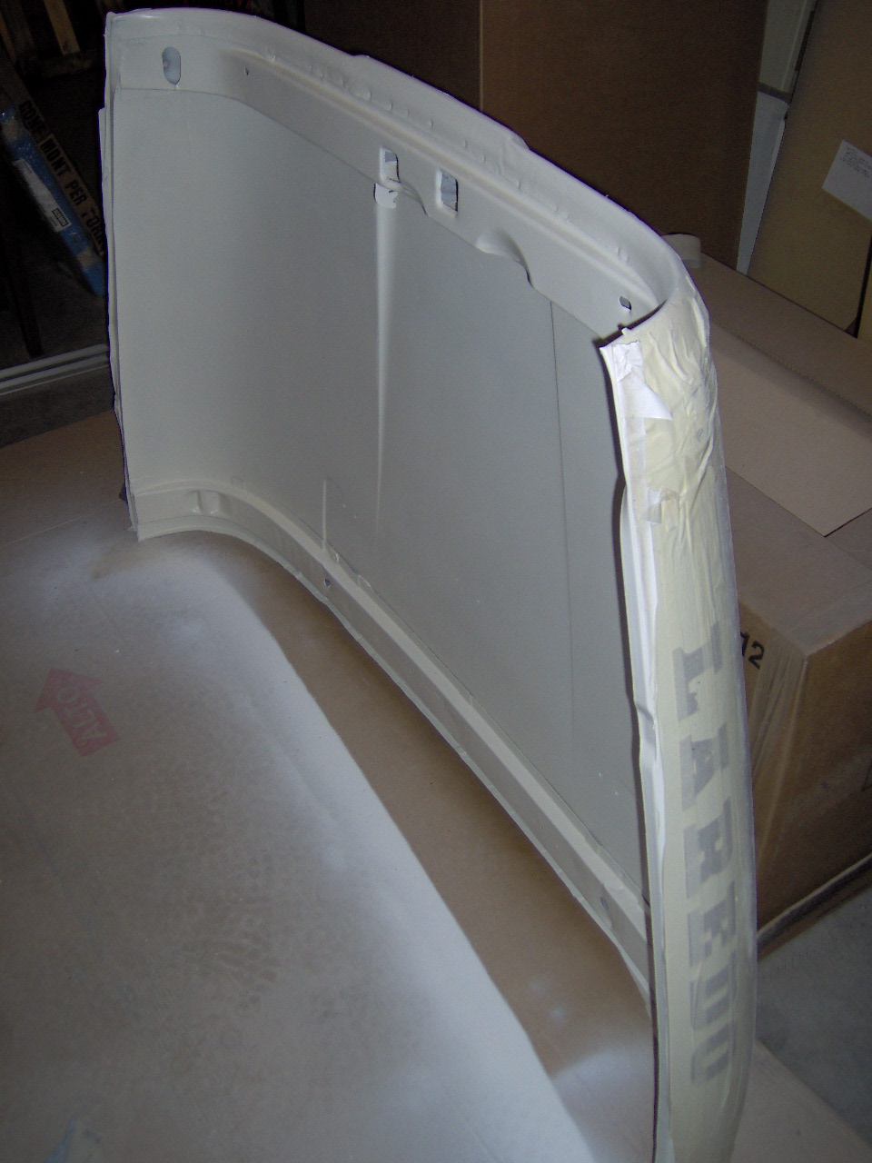

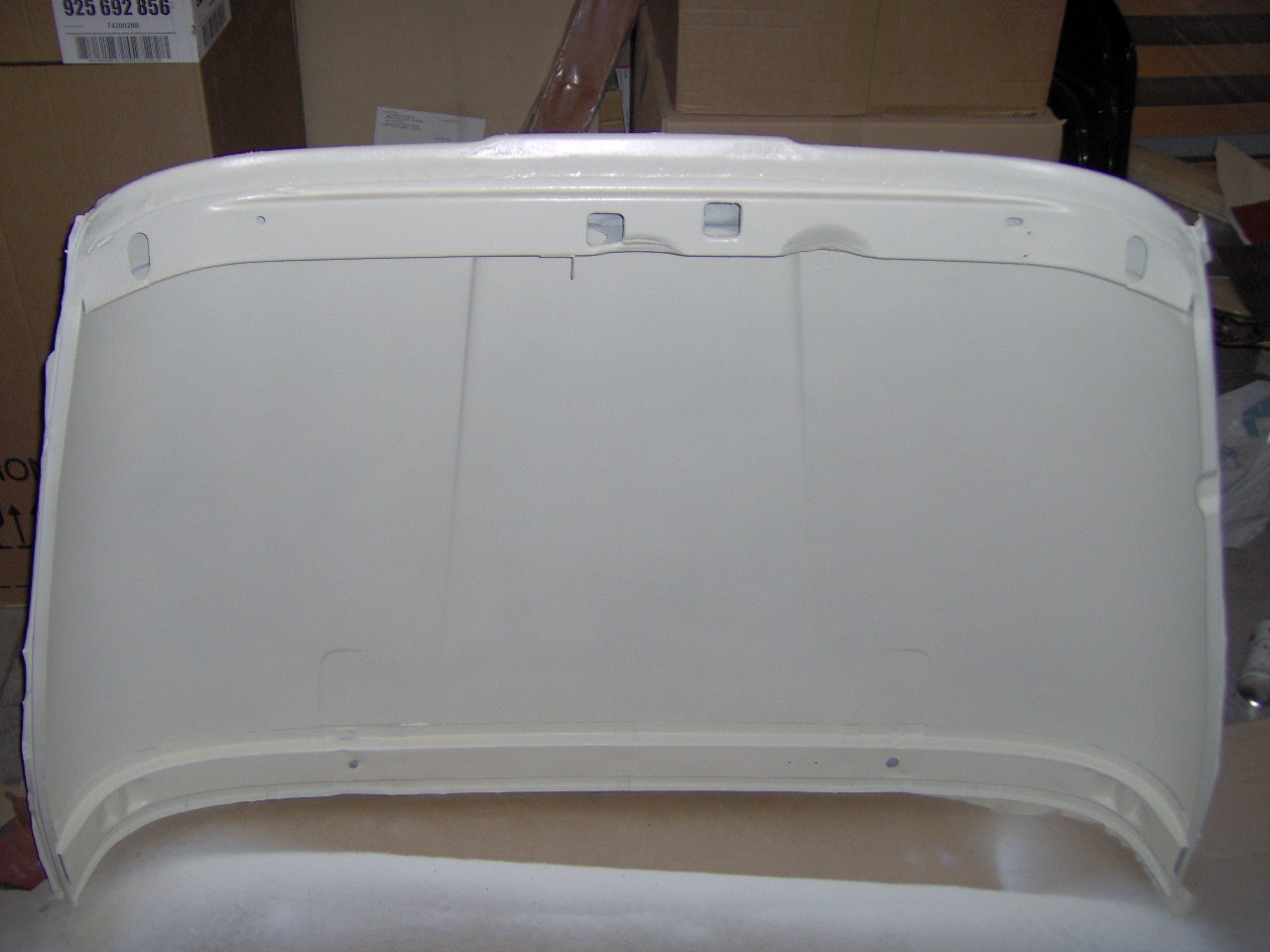

Pulito e preparato il cofano a casa... l'ho portato in magazzino per verniciarne l'interno in colore ovviamente originale...a bombolette...ho voluto provare ed ? venuto meglio di molti altri cofani fatti in carrozzeria visto che non porgono mai l'adeguato riguardo per queste zone.
