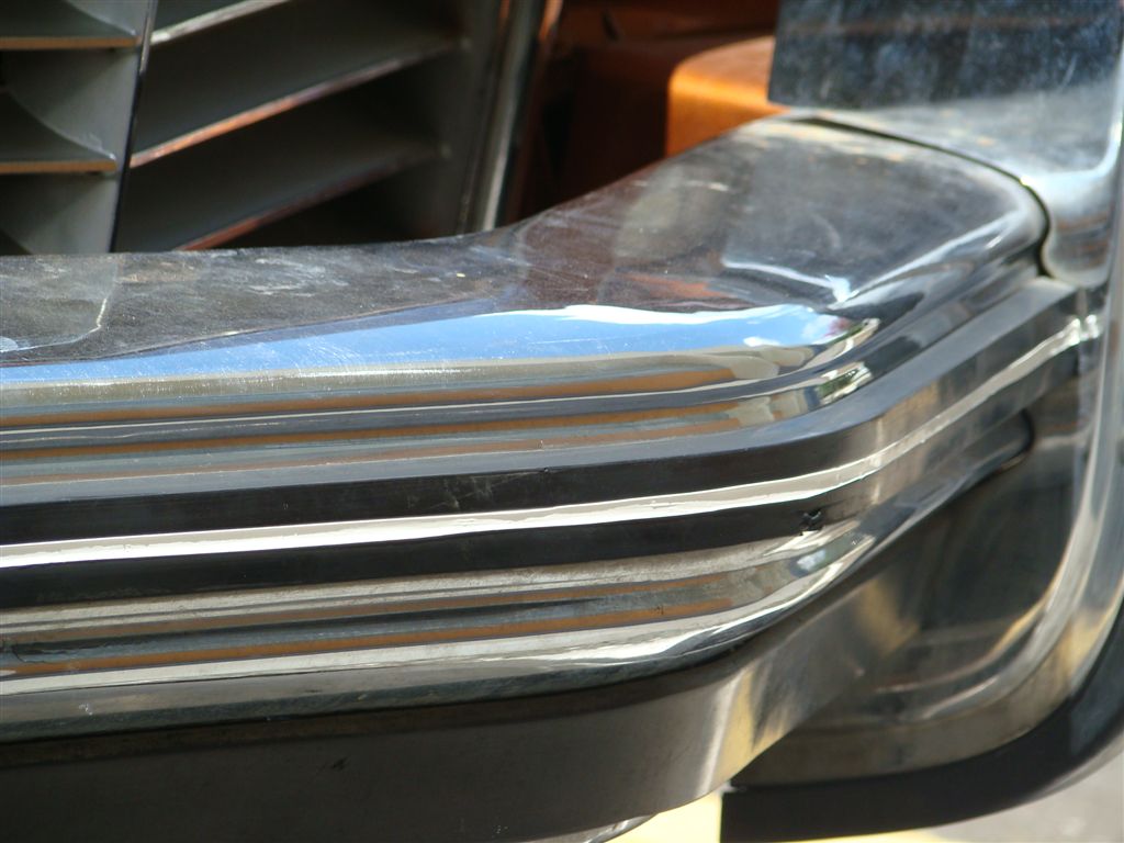

Il Sikaflex ? un sigillante venduto dalla Sika alle case automobilistiche ed affine e serve per sigillare i parabrezza. Lo usa l'Audi, ad esempio, sulle sue vetture.
La Sika ? un'azienda svizzera ma il prodotto in oggetto ? prodotto in un'unica fabbrica al mondo: a Milano!
Non si vende ai privati, ma se qualcuno di voi lavora nel settore automobilistico potrebbe riuscire ad averlo.
Si inietta con una siringona (come quella usata per il silicone) e si stende con un dito: avete letto bene, non vi sono attrezzi od altro per farlo, nonostante numerosi studi si ? concluso che non vi ? nulla di meglio del dito dell'operatore.
Come notate vi ? un po' di eccesso, ma il prodotto una volta seccato diventa gommoso (ma duro) e l'eccesso pu? essere tranquillamente tagliato via (cosa che far? a casa domani con calma).
Si pu? lavare senza problemi, resiste al sole ed all'acqua.
Le foto le ho scattate 10' fa ed il prodotto l'ho steso a pausa pranzo, un paio di ore fa. Il risultato ? ottimo (od almeno lo sar? domani, quando tolgo le piccole sbavature).
