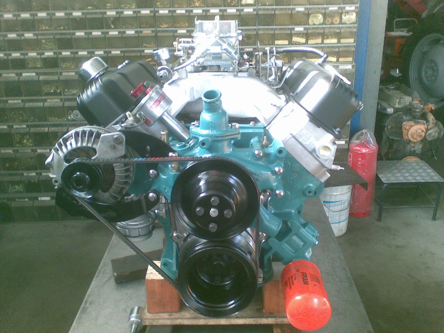

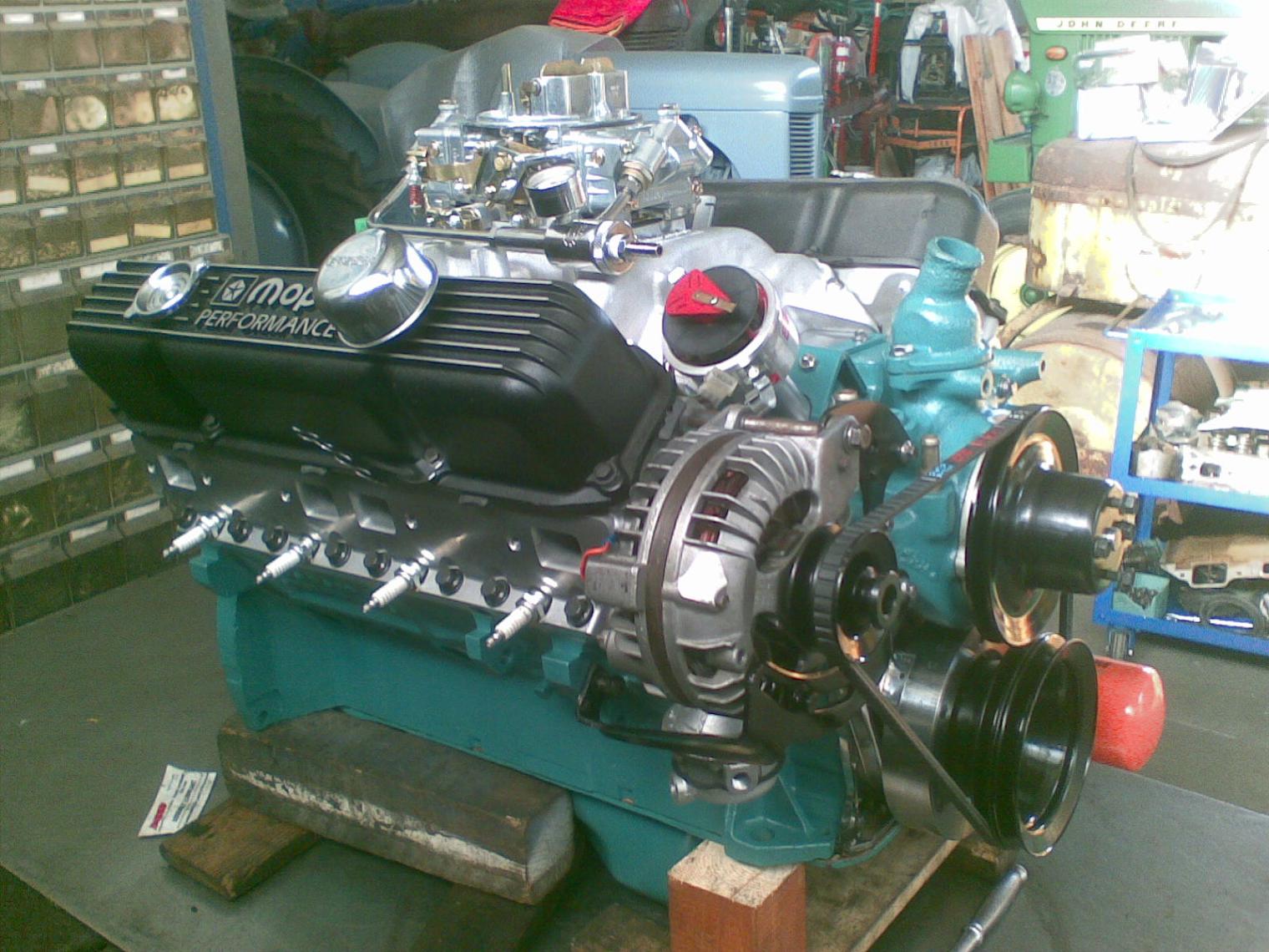

[quote name='boss hogg 76' post='137612' date='22/6/2008, 18:56']ciao a tutti
volevo dire la mia a riguardo...
volevo sottolineare quanto bravo e competente sia riccardo...
proprio con delle "consulenze" sulle teste del mio 440 ho avuto modo di conoscere ricky
e devo dire che ? una persona squisita!
sempre disponibile, s? rispondere a qualsiasi domanda e umile all'ennesima potenza!!!
un grande! io lo devo ringraziare molto...
approposito... ecco il risultato delle consulenze del grande ricky...[/quote]
ne dovrai pagare da bere quando sar? finita....
[quote name='baraz' post='137976' date='24/6/2008, 10:50'][quote name='boss hogg 76' post='137612' date='22/6/2008, 18:56']ciao a tutti
ale mi s? che hai propio ragione...
e poi per bere e far festa ogni scusa ? buona...
cmq ci siamo quasi... penso che tra circa 20gg ? finita...
mi tocco i maroni...
ciao ricky
se aspetti stasera ti mando una sorpresa...
aspetto eccome!
ciao ricky ecco qualche foto delle teste messe s?..
l'effetto estetico mi sembra buono... vedremo in strada..
Messaggi: 6.236
Discussioni: 64
26
[quote name='boss hogg 76' post='138025' date='24/6/2008, 14:20']ciao ricky ecco qualche foto delle teste messe s?..
l'effetto estetico mi sembra buono... vedremo in strada..  [/quote]
