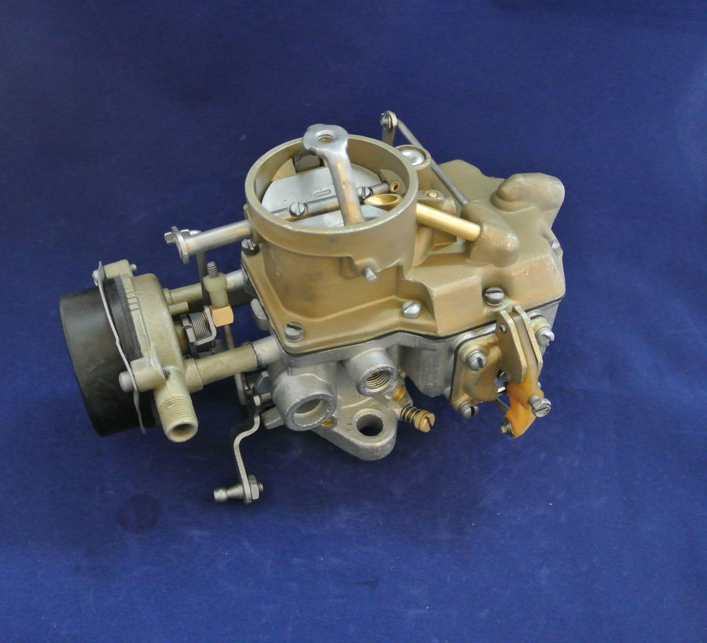

Comunque, non ti aspettare miracoli: il 1100 è un carburatore che non garantirà mai un funzionamento lineare, proprio per come è costruito. Io ci ho litigato a lungo e poi, anche leggendo numerosi forum americani, ho dovuto imparare a convivere con quelli che paiono essere difetti intrinseci alla sua costruzione, tra cui soprattutto una brusca transizione tra il regime di minimo e il regime di normale funzionamento a farfalla parzializzata. Pony Carburetors ha sviluppato una nuova versione (che non è un rebuild ma proprio una nuova fusione di loro progettazione) chiamato Vaporizer che mantiene l'aspetto del 1100 ma che ingloba il principio detto "annular discharge" tipico dei carburatori 2100/4100 che sono i migliori carburatori che Ford abbia mai realizzato. Peccato che la gestione di Pony Carburetors abbia avuto travagliate vicende e questo nuovo carburatore, oltre a costare un occhio, non è mai entrato in produzione se non in piccoli lotti.

Ma dal video evinci qualcosa?nn voglio le prestazioni del v8 ma che almeno non si affoghi in salita....

ma quel movimento ad acceleratore al massimo è normale?cioè che accelerando si chiude per poi a fine acceleratore si riapre di un pochino...
Messaggi: 4.450
No. La spark control valve è quella che serve a lavorare con lo spinterogeno load-o-matic, cioè quello senza masse centrifughe di cui ti si parlava prima.
I due devono essere necessariamente accoppiati: se non è così, i tuoi problemi potrebbero partire da lì.

La molla agganciata al collettore di aspirazione è la molla di ritorno dell'acceleratore ed è corretta.
Del kickdown non ti so dire perchè probabilmente il tuo cambio è il C4 che non conosco.
