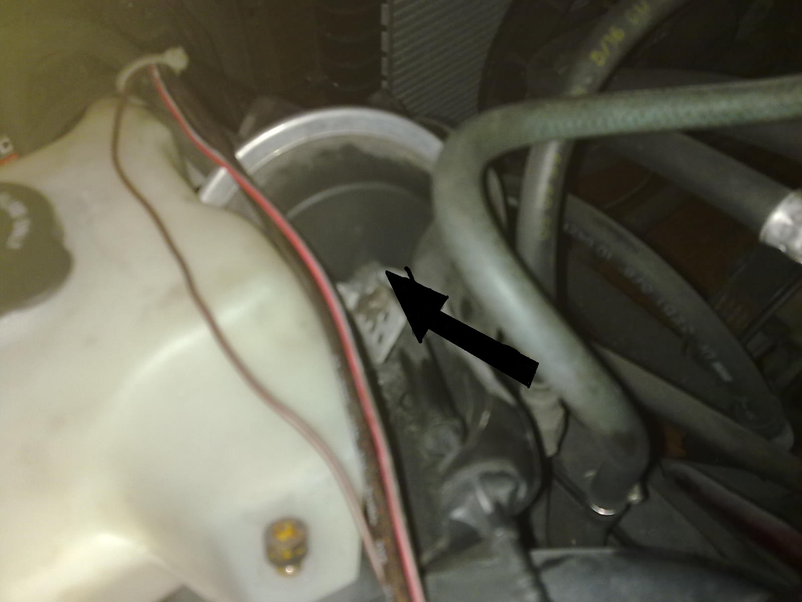

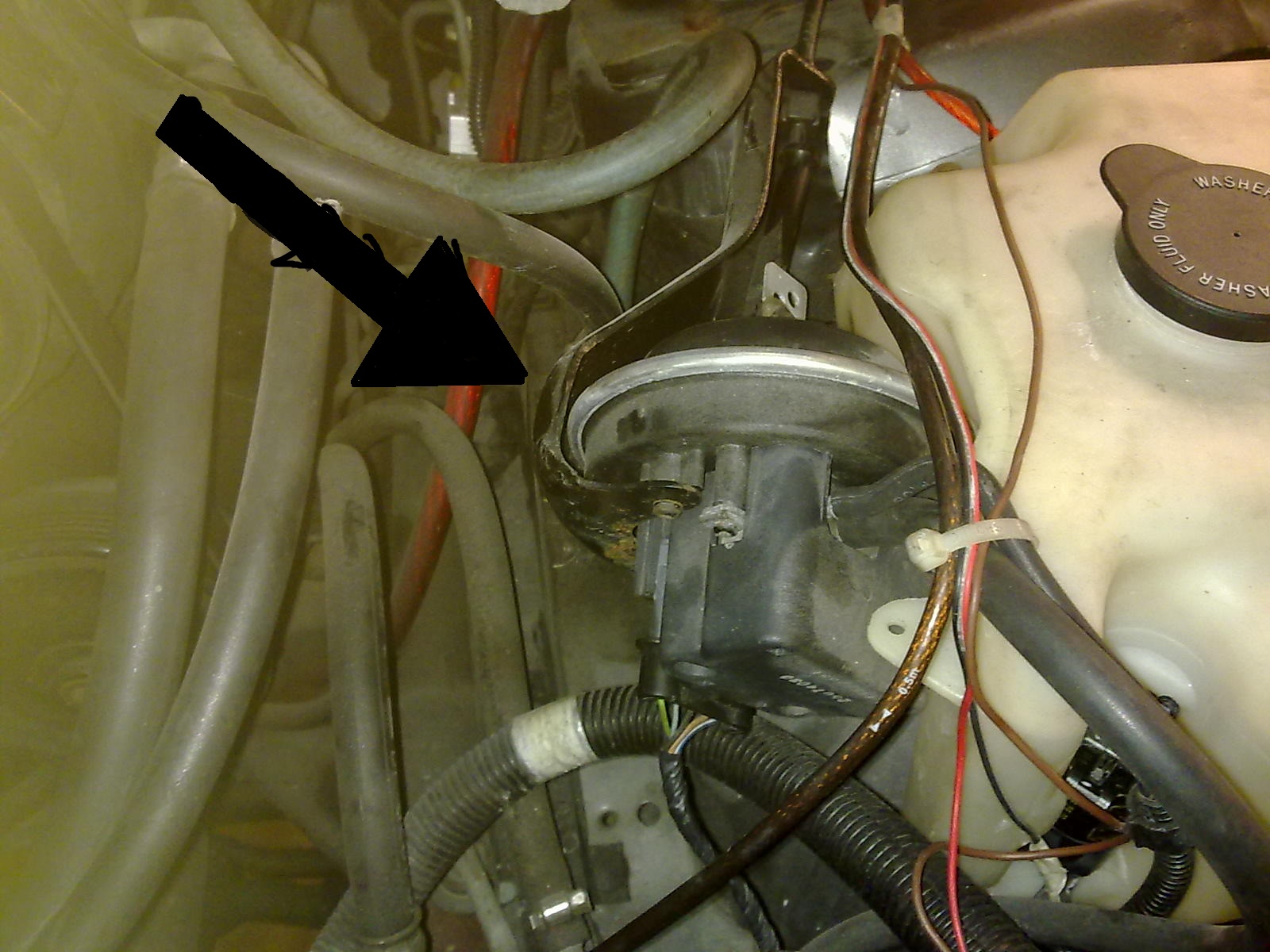

oggi mi ha incuriosito questo oggetto
[Immagine: si.jpg]
e... se si preme la membrana (foto2 dove ce la freccia) accellera <img src="https://www.usacarsforum.it/forum/images/smilies/wink.png" alt="Wink" title="Wink" class="smilie smilie_2" /> <img src="https://www.usacarsforum.it/forum/images/smilies/confused.png" alt="Confused" title="Confused" class="smilie smilie_13" />choiked:

Credo sia il congegno che attiva lo starter!
Ma potrei dire una *******, te lo dico perch? c'? un oggetto simile a fianco del carburatore della Malib? ed ? lo starter . .. . che nella mia Malib? non funziona.
Cruise control o un dispositivo che alza il minimo comandato a depressione: magari ? il minimo accelerato quando si inserisce il condizionatore.
Bingo di nigel.... ? il sistema che comanda l'accelleratore del cruise control... se controlli bene igor, a quel motorino, a parte un jack, c'? attaccato un tubicino nero... proviene da una palla " vacuum reservoir" che raccoglie l'aria prodotta dal motore, poi quando serve pressione viene mandata ai comandi, per esempio le paratie che aprono e chiudono le alette per l'aria nell'abitacolo,e come nel caso del cruise control che in fin dei conti ? un servo comando azionato elettricamente/pneumaticamente. Controlla vicono a dove sono i clacson, li' c'? quella palla,se vuoi sapere esattamente dov'? vai nel mio topic al messaggio #31 , io ce l'avevo rotta e mi ricordo che il cruise andava male. Una volta sostituita ho risolto il problema. magari guarda anche se ci sono crepe nei tubi dell'aria. praticamente davanti davanti alla vaschetta dell'acqua per i tergi c'? un raccordo a T, controlla se ? tutto ok in quella zona, segui i tubi sia in un verso sia nell'altro e assicurati che siano ok, magari soffiandoci dentro cosi' vedi se c'? pressione.
