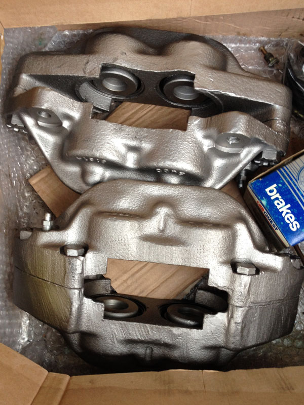

Pinze freno ritirate venerdì pomeriggio, venerdì sera montate, sabato mattina baby sitting, sabato pomeriggio riempito il circuito e spurgato.
Le pinze:
![[Immagine: pinze1.jpg]](http://www.pdani.it/public/Ricky426/pinze1.jpg)
Hanno fatto un ottimo lavoro devo ammettere. Sabbiate, verniciate, guarnizioni e parapolvere creati da zero, cilindri lucidati.
Visto che ci hanno messo giusto un tantino mi hanno fatto anche un ottimo prezzo, per cui non posso lamentarmi.

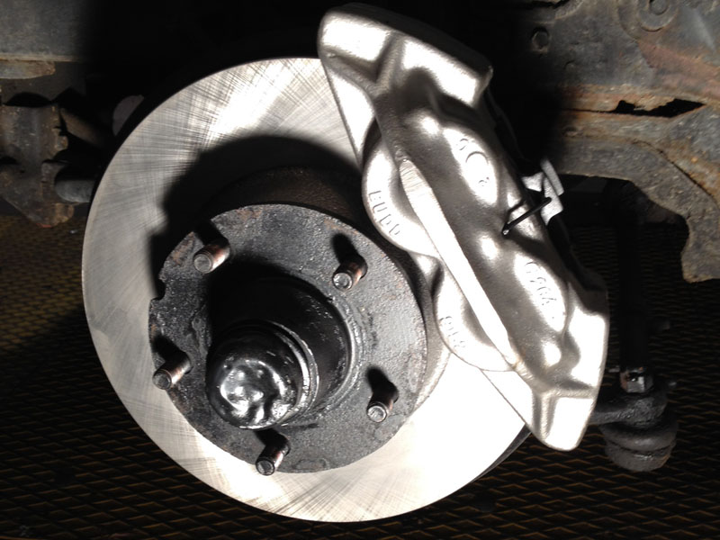

La prima montata:
![[Immagine: pinze2.jpg]](http://www.pdani.it/public/Ricky426/pinze2.jpg)
Non ho fatto altre foto perchà avevo da lavorare... :tongue:
Provata sabato, frenata potentissima fin da subito nonostante i dischi nuovi, fantastico, una frenata da auto moderna.
Le pinze:
La prima montata:
