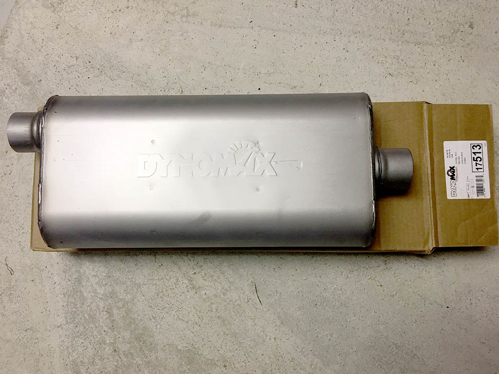

Ho recentemente sostituito i silenziatori, che erano dei Cherry Bomb Pro. Il motivo è riconducibile al fatto che li avevo scelti una dozzina di anni fa e volevo che la macchina facesse casino... al tempo aveva il suo motore originale e mi sarei accontentato che facesse VROOOOM. :banana_086:
Adesso la macchina va molto forte comunque, io ho qualche anno in più e il fatto che faccia tanto rumore è più un fastidio che altro. Certo, il rombo di un V8 è sempre un piacere, però quando torno dalla Cruise Night (e sono 40 km) mi rimbombano le orecchie come quando andavo in discoteca.

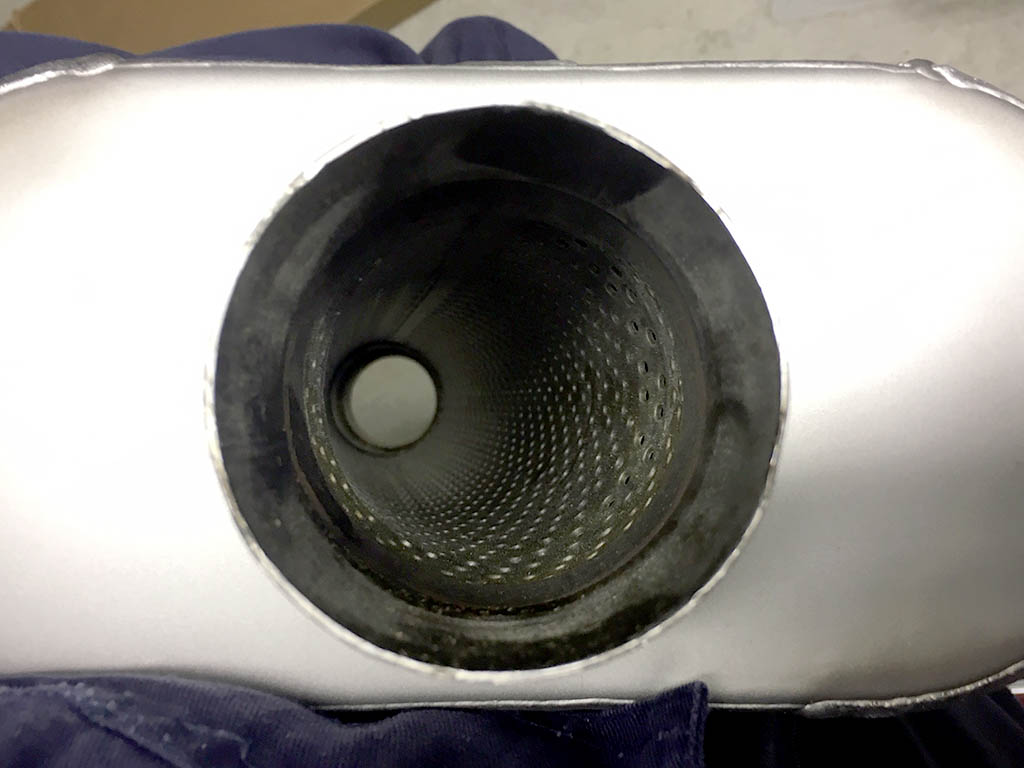

Per cui ho scelto dei silenziatori che silenziassero per davvero, e che nel contempo portassero un miglioramento delle prestazioni. Ho scelto i Dynomax Ultra Flo welded, che sono un semplice tubo forato avvolto di fibra di vetro inserito in un barilotto in acciaio inox, per cui è quasi come girare a scarico libero ma senza il relativo frastuono. Il fatto che silenzino per davvero nonostante il disegno di tipo motociclistico è perchà sono lunghi, oltre 60 cm. Abbastanza ben fatti, sono più lunghi di quelli che avevo prima (che erano troppo corti rispetto al sistema di scarico):
[Immagine: dynomax1.jpg]
[Immagine: dynomax2.jpg]
Il risultato mi soddisfa appieno. :banana:  Ora al minimo e in modalità passeggiata è assolutamente vivibile, si può parlare in abitacolo e non è necessario gridare. Ovviamente se si accelera con decisione i gas di scarico acquistano velocità e la lunghezza dei silenziatori non è più sufficiente, ed il motore si sente, ma è proprio il suo bello così. :banana_089:
La cosa che mi ha sorpreso è che, nonostante il disegno totalmente differente del silenziatore, il "suono" complessivamente è rimasto molto simile. È variato solo il "volume", in pratica. Prima la quantità di rumore era più o meno sempre identica, mentre ora si alza quando si accelera, e si abbassa quando il motore gira costante e sotto un certo regime, segno che alla fine la tonalità di scarico è data più che altro dal motore stesso, dalla cilindrata e dalla cam, più che da come è fatto il silenziatore.
:banana_038:
ottimo risultato allora, io sulla Polara ho gli Hooker Aero chamber ma penso sia la stessa cosa dei tuoi. Silenziosi si , ma se si preme l'acceleratore si fan sentire
Gli Aerochamber non sono proprio la stessa cosa, sono diciamo una via di mezzo tra un chambered e uno straight perforated tube, però dato che non hanno paratie nel mezzo penso che il concetto di fondo sia alla fine lo stesso. Il vantaggio dovrebbe essere che non hanno materiale "consumabile" all'interno (che per le percorrenze che facciamo è un dato trascurabile) a scapito di un po' di risonanza.

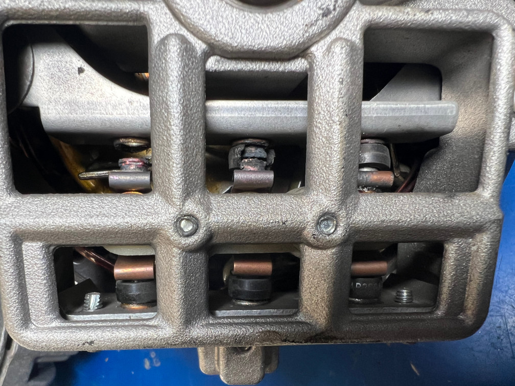

Comunque, avevo preparato QUESTA macchina per l'evento dello scorso weekend (dato che è comoda, spaziosa, confortevole e tutto sommato silenziosa a parte la pompa benzina), lavata, pulita, lucidata e incerata con le nanotecnologie, ma sabato mattina la carico, la accendo, e l'amperometro segna D. Maledizione! Un'altra volta il regolatore con elettronica cinese -penso-; lo cambio (ne ho uno di scorta perché so che durano da Natale a Santo Stefano), ma niente. Misuro col tester, l'alternatore non carica, ho anche questo ricambio ma non ho il tempo di cambiarlo. Game over.

E finalmente ho trovato il tempo di tirare giù l'alternatore. Ecco qui il danno:
[Immagine: diodi.jpg]
Un diodo non c'è più! E quello a fianco, messo male. Powermaster che oggi costa circa 230$, comprato nel 2012, avrà fatto si e no 10.000 km.
accidenti... ti posso dare la mia esperienza, se serve: sia per la Pacer sia per la Grand Cherokee gira che ti rigira gli alternatori hanno dato problemi. Non ho scelto la revisione fatta in casa, per tempo ed impegno ho scelto in entrambi i casi gli ACDelco presi da Rockauto... Per carità la Pacer non fa nemmeno 2000 km l'anno (sostituito 2023), ma la Jepp essendo la daily driver frulla sempre. Morale, visto che è costato tanto vedi se riesci a sostituire i diodi al tuo, diversamente prendi un ricambio non "blasonato" che forse rende meglio.

Ho un alternatore con cuscinetto andato ma diodi buoni. Appena ho tempo ne faccio uno di due.
Ok, alternatore riparato. Purtroppo uno dei diodi dell'alternatore dal quale ho estratto "gli organi buoni" si è staccato dalla piastra di supporto dove sono saldati a punti. Con ingegno sono riuscito a saldarlo a stagno ma non so quanto possa durare perché è evidente che la saldatura a punti sopporta temperature più elevate. Ho visto che su Rockauto comunque vendono le piastre diodi per cui se dovessi vedere che l'ago dell'amperometro oscilla troppo significa che una delle tre fasi dell'alternatore non va, e provvederò. Per ora funziona.

Ieri ho usato un po' la macchina per vedere come va, e problemi zero. La lancetta dell'amperometro è costantemente leggermente oltre la metà, prima invece fluttuava molto, evidentemente i diodi non erano a posto, o magari uno era scoppiato e lavoravano due fasi su tre, oppure anche una sola finché non è saltato anche l'ultimo. Quando sono tornato ho provato ad avviarla da calda, zero problemi, e infine ho attaccato il mantenitore di carica che ha letto 100%, per cui direi che è a posto. Smile
