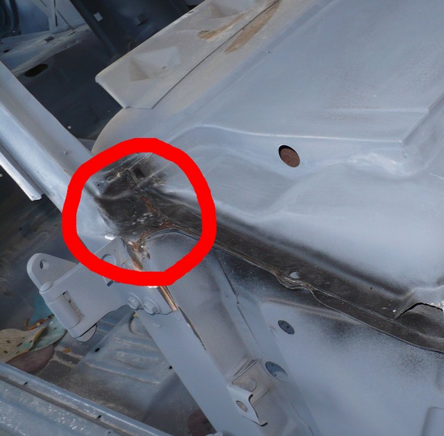

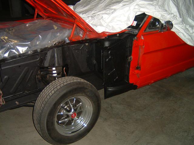

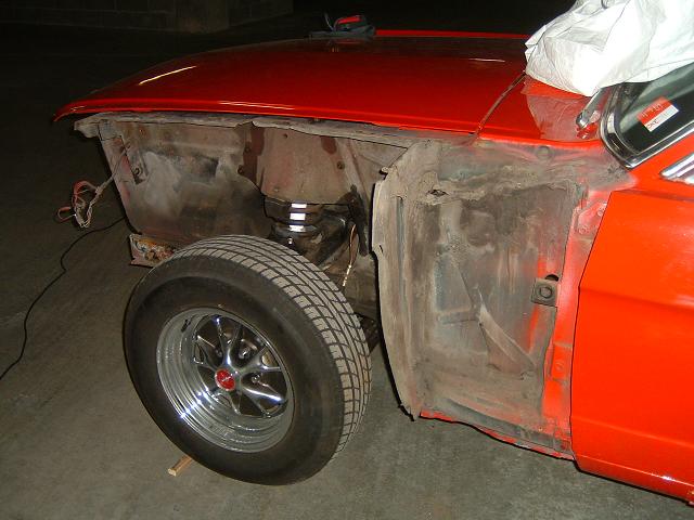

Ieri sono andato in carrozzeria per portare i fari posteriori (per chi non lo sa, prima che io la restaurassi, c'erano fari Alfa Romeo anzich? Mustang). Fatto questo volevo vedere una cosa sotto la macchina, per cui, visto che tutti i ponti erano occupati, ho preso un carrello e ho alzato la macchina. Visto quello che mi interessava e gi? che ero l?, mi sono messo a cercare la nostra amata ruggine. Zero. Ottimo, abbasso la macchina e sistemo il carrello dov'era. Faccio per andare via, saluto i dipendenti e Sally, ma vedo "una cosa marrone" nella macchina. Fra di me ho detto "era troppo bello per essere vero!". Torno indietro e vedo la ruggine, nell'anteriore, lato passeggero, tra la portiera ed il passaruota, all'altezza del parabrezza (foto 2). Parlo con il carrozziere e mi dice che se voglio eliminarla completamente dovrei sostituire un lamierato (foto 1). Altrimenti si pu? mettere la stessa pasta che c'era prima tra il vano motore e la griglia in questione (foto 1, quella giallina).
Voi cosa mi suggerite? Non vorrei fare stupidaggini, anche perch? ? il mio primo restauro.

io non cambierei il pezzo a meno che non sia completamente marcio..
gli darei una bella grattata , antiruggine e poi o usi la polvere di alluminio( stucco ferro ? di color grigi scuro) o dai una pennellata di mastice
certo che cambiare in quel punto.. non ? proprio semplice!
Messaggi: 9.620
Discussioni: 97
Ferox ovunque, e poi sigillante.Poi vernice.
Non posso darti un consiglio ma il mio appoggio morale si...
Mi dispiace tanto......
Non mi sembra nulla di drammatico Flavio...un buon convertitore e sigillante come hanno gi? detto...
era questo che ti preoccupava ieri????
[quote name='mopar' post='111852' date='22/2/2008, 16:09']Ferox ovunque, e poi sigillante.Poi vernice.[/quote]
esatto nella mia ho fatto cosi dove non riuscivo a sostituire..... poi una volta finita ricordati il punto e cera a manetta negli scatolati
[quote name='dragone' post='111859' date='22/2/2008, 16:38']Non posso darti un consiglio ma il mio appoggio morale si...
Mi dispiace tanto......[/quote]
Su dai, non ? morto nessuno sai?
Messaggi: 5.288
Discussioni: 15
se posso dire la mia flavio non mettere 'stucco a ferro' perche potrebbe riuscire dopo qualche tempo,certo sostituire il lamierato mi sembra eccessivo e neanche un taglio in quel punto sarebbe buono comunque con delle frese da trapano pulire bene la parte interessata poi magari c'? un materiale a spruzzo anziche il ferox allargandoti il piu' possibile perche tutti sappiamo che la ruggine cammina col tempo quindi non stuccare con nessun materiale se non prima un buon trattamento di abrasione,poi cera da scatolati come sopra citato.spero di esserti stato d'aiuto..ciao

Flavio a vederla sembra pi? che sia stata sabbiata male .
Tutte le sigillature andavano staccate durante la sabbiatura e poi sabbiate le lamiere sotto il sigillante .
In quel punto sembra pi? che abbiano staccato un pezzo di sigillante dopo la sabbiatura .
Se ? cos? stacca tutto il sigillante che trovi sulla macchina , fagli ripassare tutte le giunzioni con la sabbiatrice , poi puliscile bene con un trapanino con spazzola metallica prima di procedere con convertitori vari ove necessario.
Le giunzioni sono maledette ma sono anche punti dove la sabbiatrice non pu? fare danni di piegatura.
Inoltre stacca assolutamente anche le cerniere delle portiere e dai una bella pulita anche li.
Flavio, non sai cos'? la ruggine!!!
Comunque io gratterei bene con spazzola di ferro su trapano, Ferox a paletta (ma non farti beccare dal carrozziere) e se c'? da fare una minima stuccatura ok, senn? direttamente fondo.
Poi tienila in un posto poco umido o compra un dannato deumidificatore.

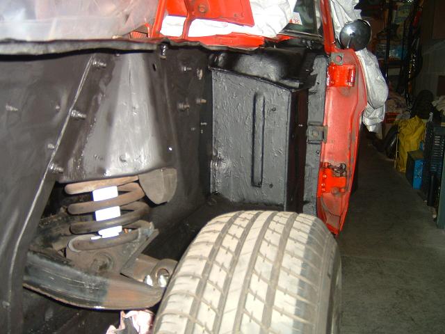

Grazie Flavio!!!

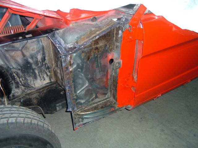

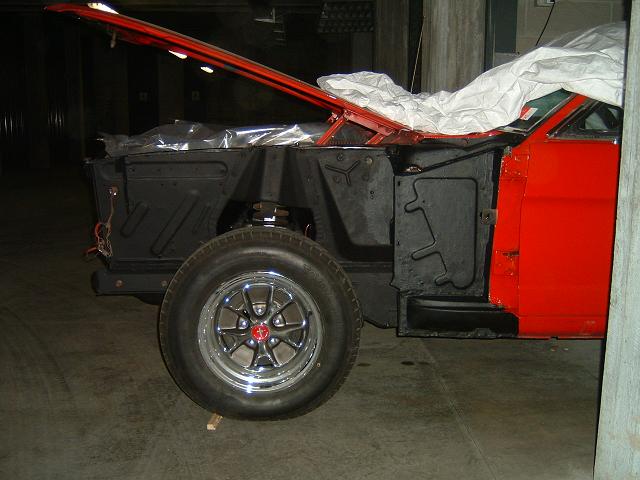

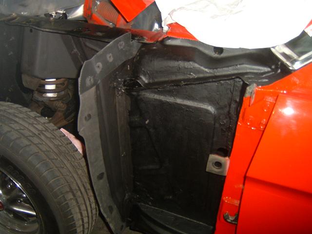

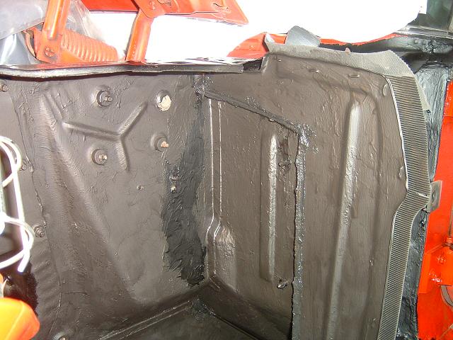

L'ultima foto ? ci? che ho trovato.
Devo dire di essere stato fortunato, daltronde la macchina arrivava da Los Angeles.
Il lavoro ? stato di smontaggio totale anche dei minimi pezzi, pulizia con trapano, spazzola e scalpellino da legno.
Rifacimento delle guarnizioni sotto i passaruota.
Ho spennellato per bene con protettivo tipo antirombo e ho riempito tutte le giunture con sigillante tipo quello nero per montare i parabrezza.
Marco.
PS: notare una botta (sotto) proprio dietro la ruota che ho sistemato nell'occasione.
