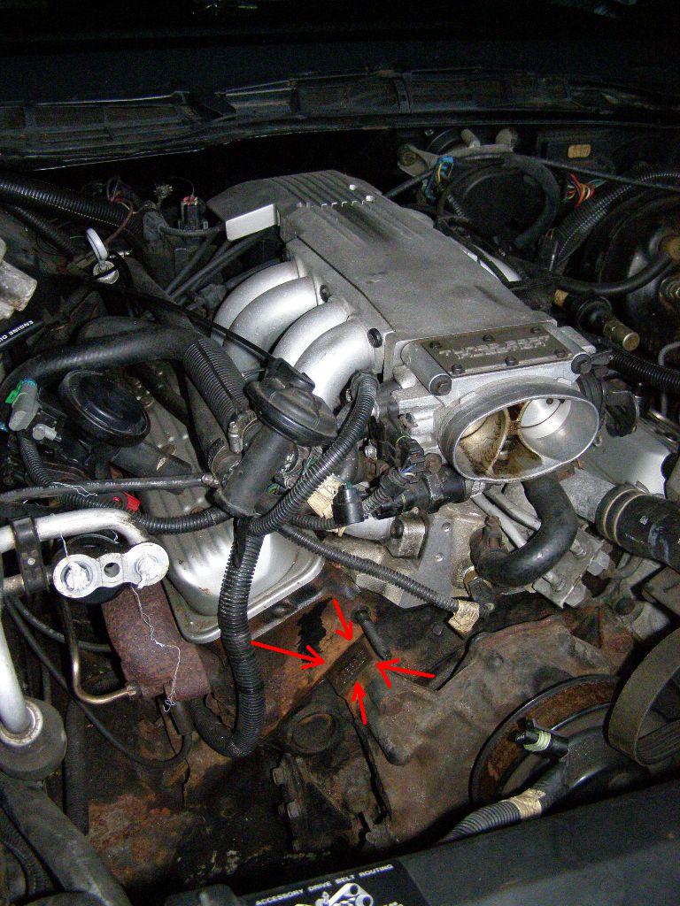

Per le nuove iscrizioni all'ASI, mi ? stata chiesta una foto del codice del motore, che leggendo il service manual nelle prime pagine sembra essere dietro la pompa dell'acqua!
Secondo voi ? quello? ma per fotografare sto maledetto codice devo smontare la pompa dell'acqua? ... sto dando i numeri!!!!

? sul blocco, guardando l'auto dal davanti, sulla sinistra.
io ho dovuto smontare il compressore dell'aria condizionata, ma di solito va rimosso l'alternatore.
dipende da come sono disposti i due pezzi.
per darti un'idea, il numero ? qui:
[Immagine: engine%20number.JPG]
buon lavoro! :winns:

Eccolo il maledetto numerino,
Se ho ben capito ? qua dietro!
Giusto?
[Immagine: img20120221121253.jpg]
l'alternatore ? sul lato dx (gurdandolo da davanti) del motore, smontadolo non dovrei riuscirci!
Prover? a tirare gi? intanto il tubo di aspirazione aria, magari ci arrivo!!

s?, ? proprio l?.
probabilmente riesci ad arrivarci togliendo il tubo dell'aspirazione, ma per fotografarlo penso che sia indispensabile togliere il compressore A/C.
...e a quel punto, se la cinghia non ? proprio nuova, gi? che ci sei ti conviene cambiarla. :winns:
