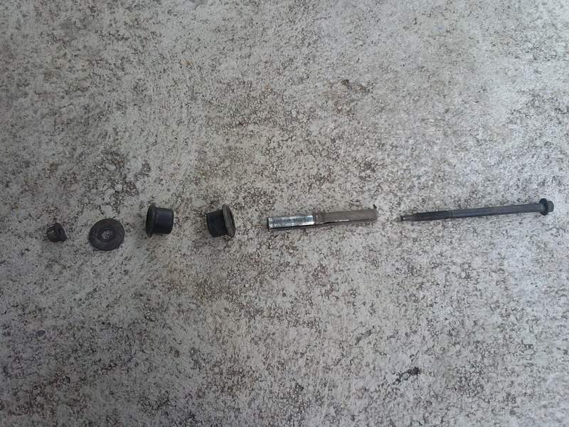

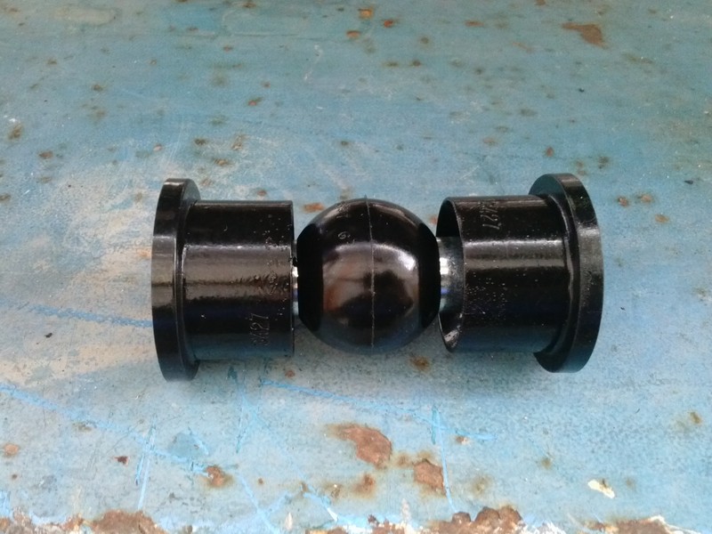

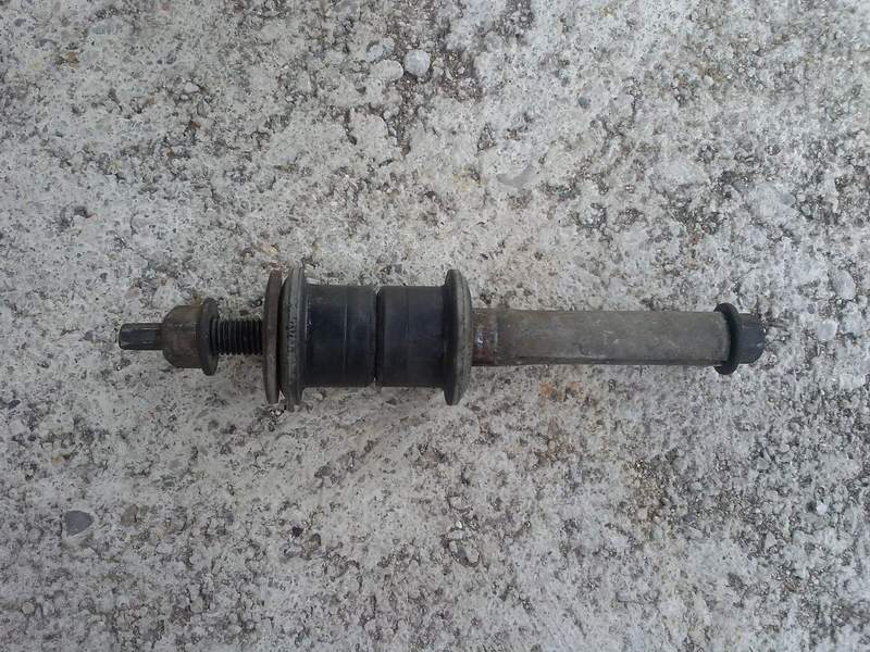

Modificando parecchio la geometria anteriore della Mustang ho pensato che fosse cosa buona cambiare le boccole dello sterzo, prendendone di tipo offset, ovvero non centrate, in modo tale da alzare lo sterzo e fare in modo che i braccetti non facessero troppa leva nella cremagliera.
[Immagine: pt-6704bl_9554.jpg]

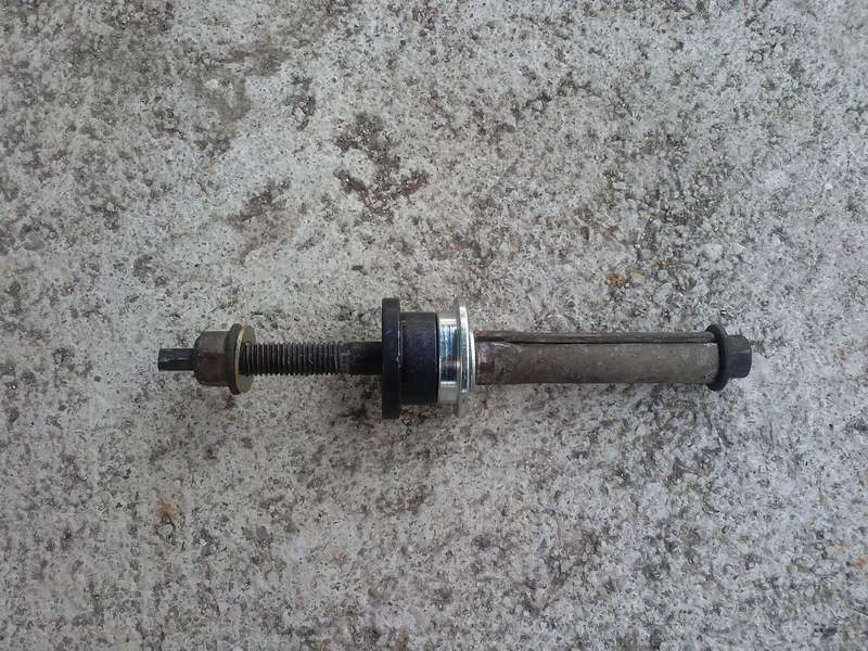

Studiando un po' la cosa però, ho poi scoperto la possibilità di registrare quel poco che basta la colonna dello sterzo a cremagliera ma sopratutto la Maximum Motorsports ha prodotto delle boccole in alluminio, ritenute migliori di quelle originali, in gomma.
[Immagine: mm-mmst7_4815.jpg]
In teoria dovrebbe migliorare la risposta dello sterzo riducendo il movimento eccessivo (così ritenuto tale) delle boccole in gomma.

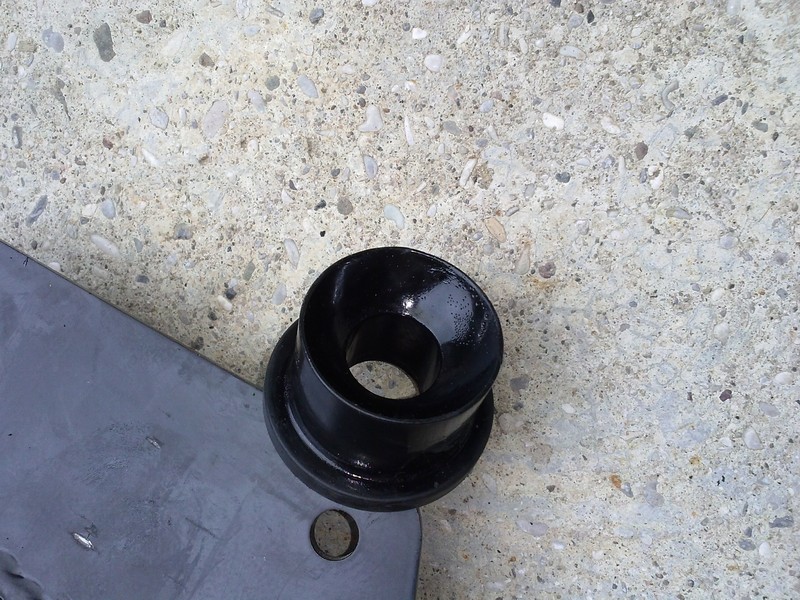

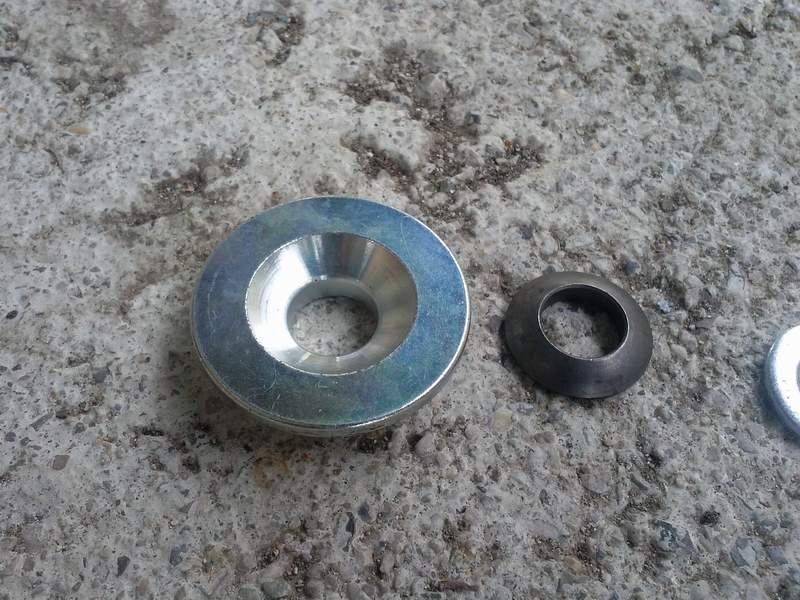

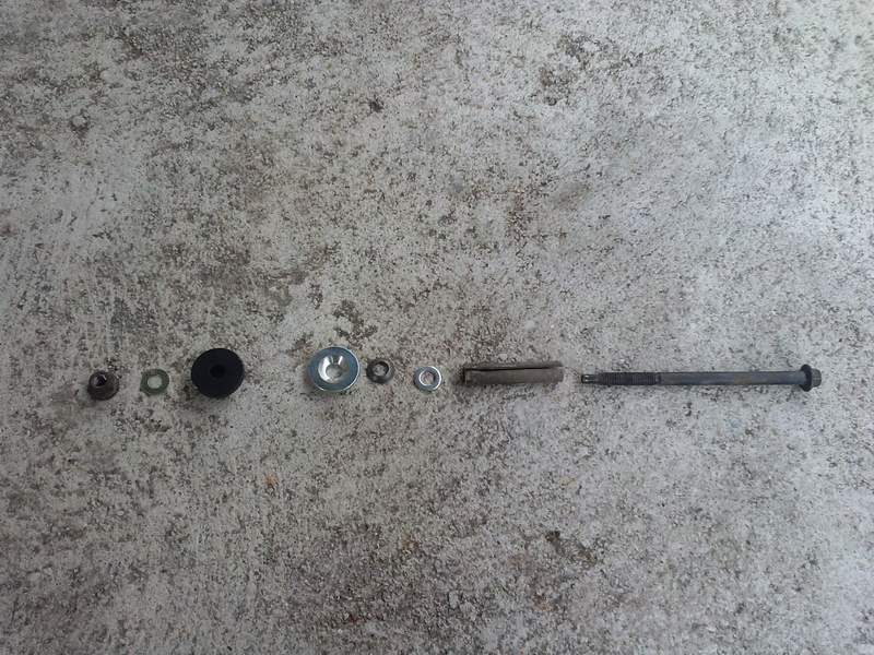

Ho dovuto modificare la guida in metallo per poter permettere un minimo gioco. Prima lo stelo passava all'interno delle boccole, con la modifica, passa solo nello sterzo.
[Immagine: sterzo031214-2.jpg]
[Immagine: sterzo031214-3.jpg]
Particolare della svasatura:
[Immagine: sterzo031214-4.jpg]
Lo si capisce anche ad occhio nudo l'effetto. Qui sotto i video, del prima e dopo. Corretta anche l'angolazione, perfettamente parallelo all'A-arm.

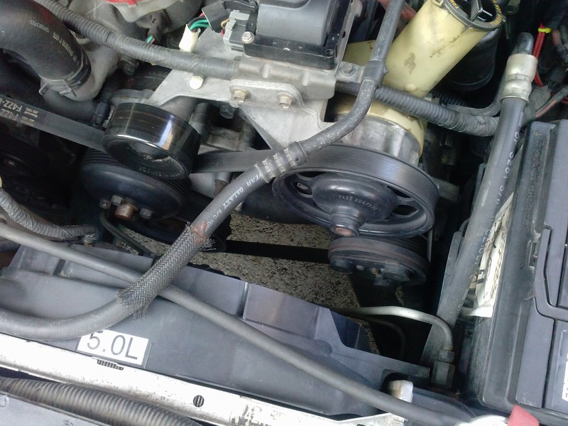

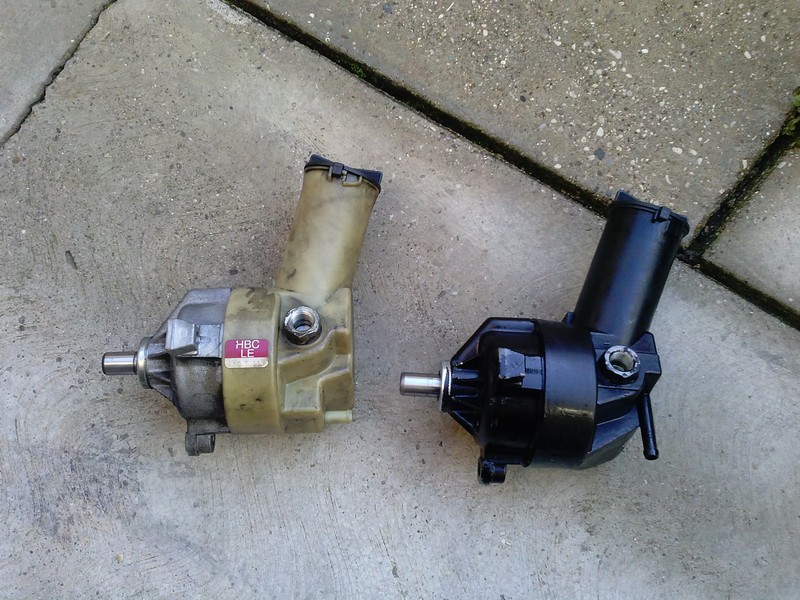

La pompa dello sterzo era parecchio rumorosa, per cui ho deciso di cambiarla.

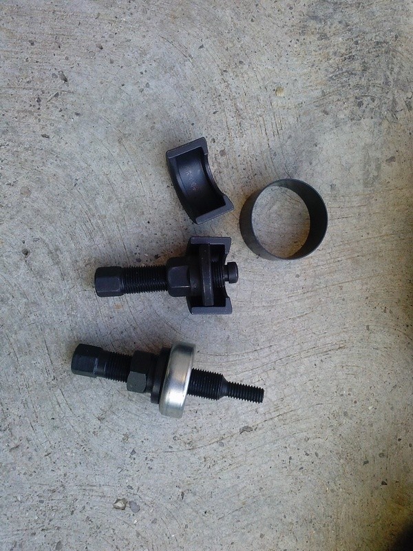

Per togliere la puleggia pensavo di usare un normalissimo estrattore a due griffe, ma mi sbagliavo. Oltre a non riuscire si rischia di piegare la puleggia.
[Immagine: 160515-0.jpg]
Per cui ho dovuto comprare un estrattore adatto e in 30 secondi la puleggia era fuori.
[Immagine: 160515-1.jpg]

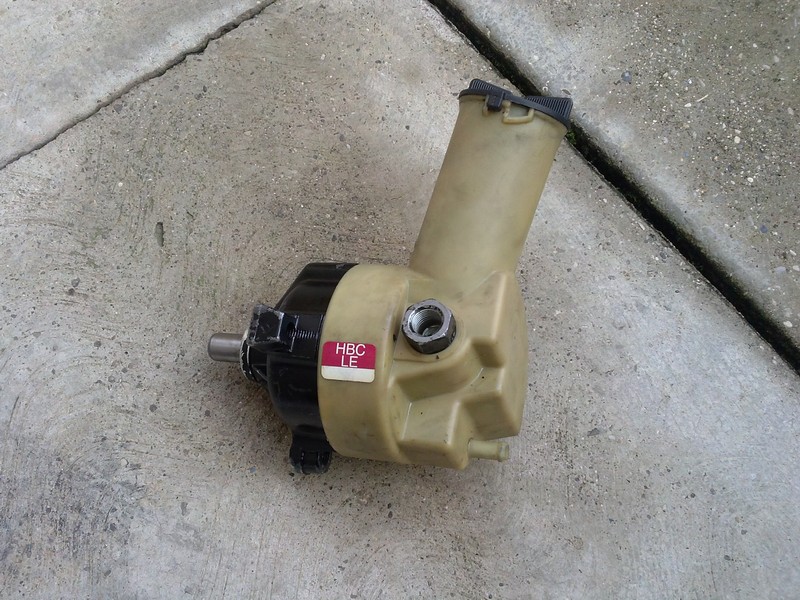

Una volta tolta la pompa mi sono accorto che il serbatoio era differente.
[Immagine: 160515-2.jpg]
Amen, smonto la pompa, cambio il serbatoio e via.
[Immagine: 160515-3.jpg]
Dato la semplicità della pompa, potevo benissimo comprare un rebuild kit ma ormai è andata così.
Ora lo sterzo è molto più morbido e non fa più rumore. L'aria dal circuito è uscita da sola e subito, creando qualche bollicina nel serbatoio, ma ora non c'è più nessuna bolla ed il livello è ok. Lo spurgo si fa così?  :hum:

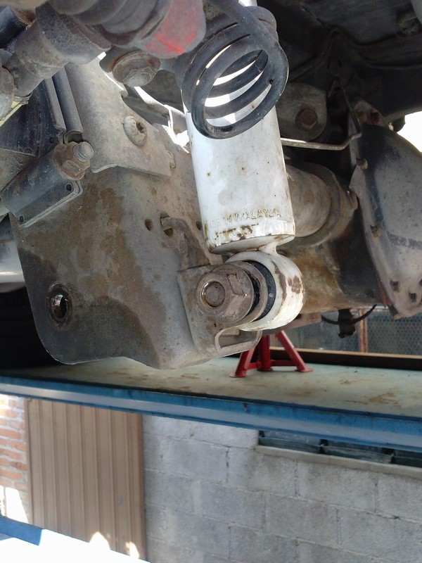

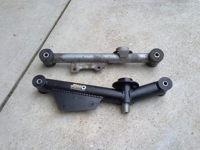

Per cui ho deciso di prendere dei braccetti posteriori regolabili in altezza.
[Immagine: 160515-4.jpg]
A detta di chi li vende, dovrebbero funzionare meglio, oltre per lo trasferimento di pesi maggiore nel posteriore, anche per la tipologia di boccole differenti.
[Immagine: 160515-5.jpg]
[Immagine: 160515-6.jpg]
[Immagine: 160515-7.jpg]

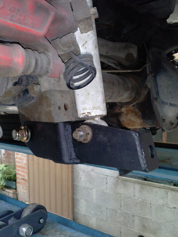

Da qualche parte ho scritto che il posteriore della Mustang non era perfettamente allineato e l'unico modo per centrare un ponte rigido a 4 link è quello di montare o, se già in dotazione, regolare la panhard bar. La mia serie era sprovvista, per cui ho dovuto comprarla.
[Immagine: panhardbar-1.jpg]
Prendo i primi riferimenti e tutte le misure possibili.
[Immagine: panhardbar-2.jpg]
Facendo qualche errore...
[Immagine: panhardbar-3.jpg]
Preparo le staffe di centraggio, modificandole e adattandole alle misure del mio telaio, che con coraggio, ho bucato precedentemente solo all'esterno.
[Immagine: panhardbar-4.jpg]
[Immagine: panhardbar-5.jpg]
Una volta inserite, posso bucare il telaio fuori per fuori.... sempre con coraggio.
[Immagine: panhardbar-6.jpg]
Monto il tubulare della panhard e controllo gli ingombri con molle compresse.
[Immagine: panhardbar-7.jpg]
[Immagine: panhardbar-8.jpg]
Iniziano i problemi...
[Immagine: panhardbar-9.jpg]

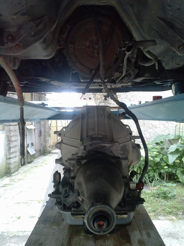

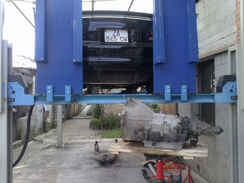

Dunque, cambio tirato giù. Nessun problema rilevante, motorino di avviamento a parte (che si toglie solo se uno ha le mani piccine come le mie) e tubicino maledetto della smog/air pump... tant'è che ho pensato di fare come molti di voi, ovvero togliere tutta la linea antinquinamento, ma alla fine, ho combinato.
[Immagine: 100715-1.jpg]
[Immagine: 100715-2.jpg]

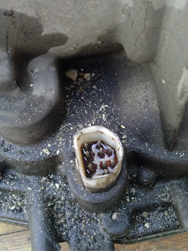

Una volta smontato, ho trovato questo... boh!
[Immagine: 100715-3.jpg]

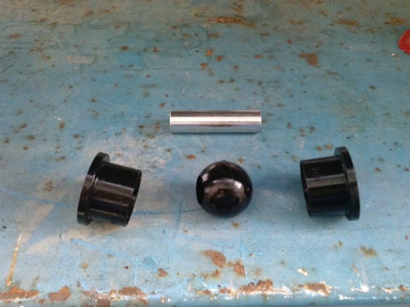

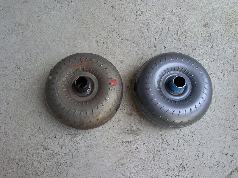

Convertitore revisionato comprato in precedenza. Prima di rimontarlo ho testato il mio vecchio ed effettivamente doveva essere cambiato. Girava libero in entrambe le direzioni... oltre a rumori metallici che in quello revisionato non sono presenti.
[Immagine: 100715-4.jpg]

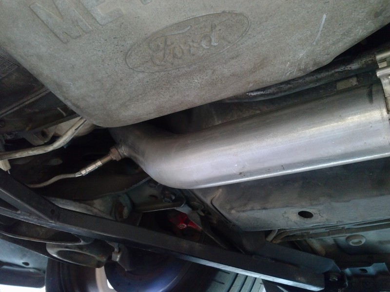

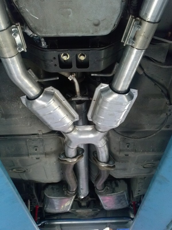

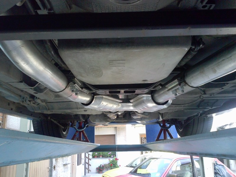

Rimonto tutto... ma dato che avevo i catalizzatori finiti e dato che sono un bravo ragazzo, ho cambiato anche quelli... scarichi della BBK, con catalizzatori (senza pre-cat) a X.
[Immagine: 100715-5.jpg]
[Immagine: 100715-6.jpg]
[Immagine: 100715-7.jpg]
Infine, dato che ho ancora l'auto ferma, ho alzato il posteriore e acceso. Provato tutte le marce e sembra tutto ok. Le vibrazioni non ci sono più, ma aspetto di provarla su strada e di farci 400/500 km.
