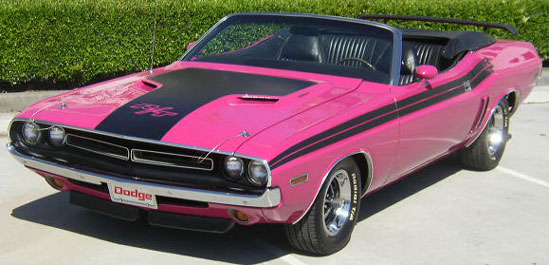

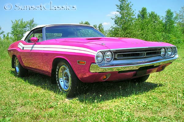

[quote name='nomadiaugusto' post='275430' date='4/3/2010, 21:28']il colore che hai scelto ? veramente particolare...............
e l auto rimane molto cattiva
[Immagine: 71dodge37783-1.jpg]
forse cosi va piu sull elegante ma molto bella con interni bianchi
[Immagine: 1971dodgechallenger.jpg][/quote]

[quote name='Pex' post='275509' date='5/3/2010, 00:07'][quote name='nomadiaugusto' post='275430' date='4/3/2010, 21:28']il colore che hai scelto ? veramente particolare...............
Ma il tuo scooter non era dello stesso colore?
no
il mio drag pink
un rosa fosforescente un po metallizzato
Cavolo Antonello, la macchina non mi sembra proprio conciata male! Meglio cos?!
