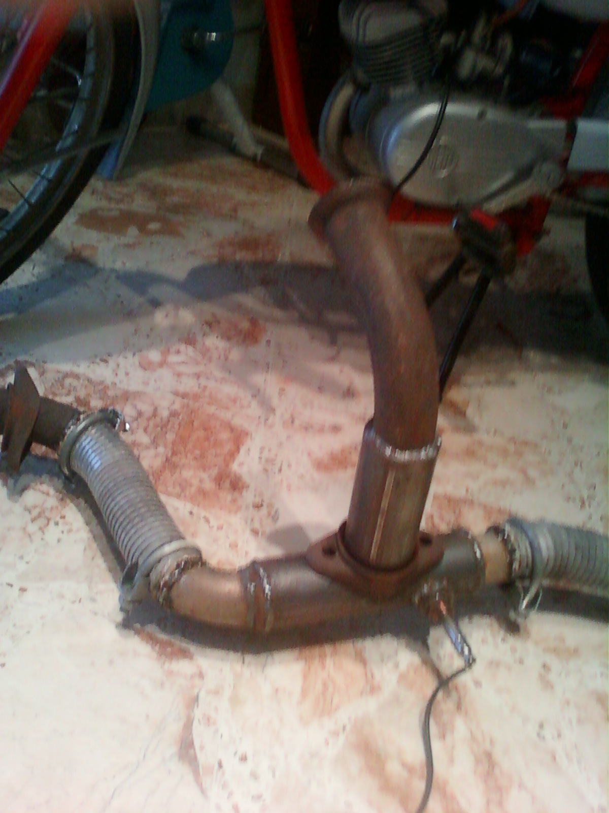

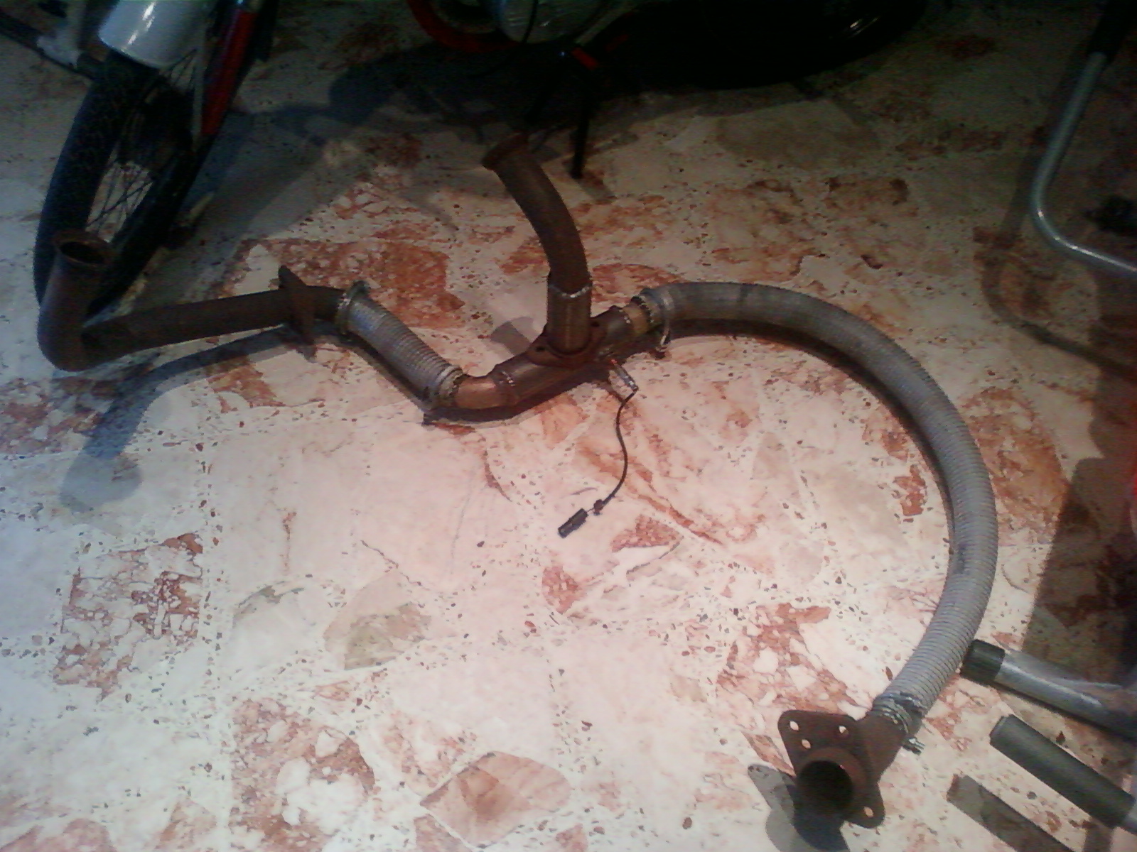

Domenica scorsa ho rismontato i pipes o manifolds,perchè avevano dei piccoli sfiatamenti perchè fissati con le fascette adatte,ma sfiatavano lo stesso,quindi le ho fatte saldare,ho rimontato il tutto ed adesso ci siamo,lo sc arico è finalmente a posto. :ok:
Aggiungo delle foto fatte stamani dei pipes ricostruiti da me,non sono un'opera d'arte ma fanno bene il loro lavoro :zsarcastic4xx:
