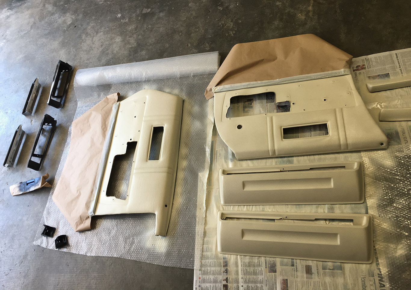

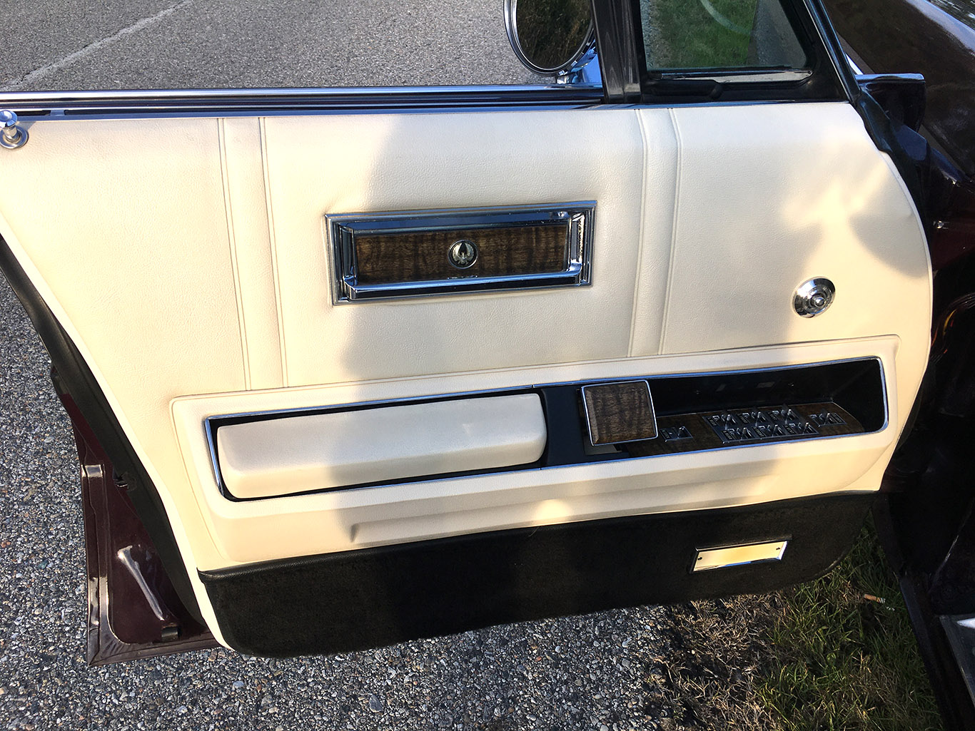

Poi mi sono dedicato al restauro dei quattro pannelli porta, che erano piuttosto logori. Qui la foto della verniciatura dei pannelli lato guida con apposita vernice per vinile, e dei vari trim nero opaco:
[Immagine: vern.jpg]
Ed ecco la foto del pannello guidatore finito e rimontato che era quello ovviamente più conciato:
[Immagine: porta.jpg]

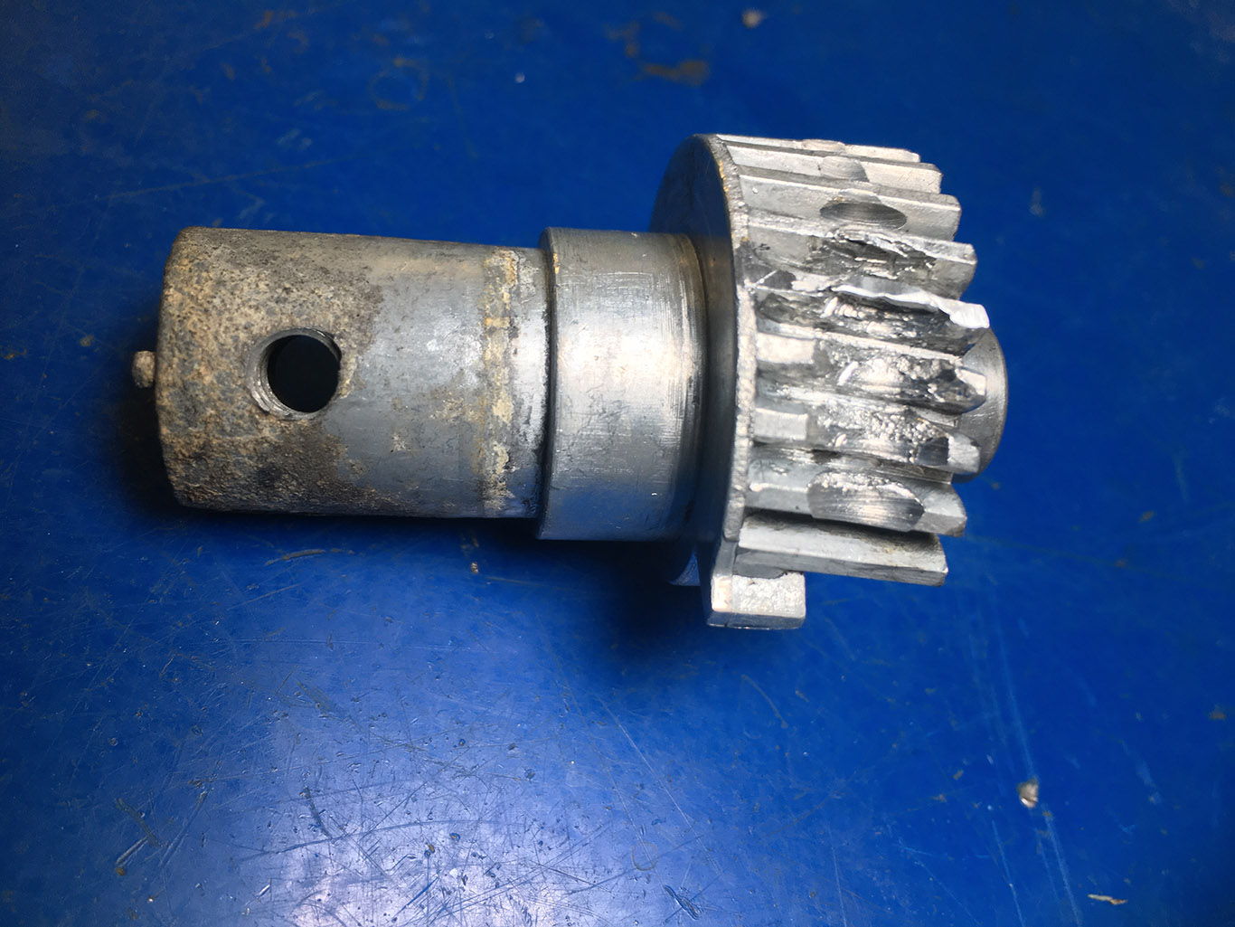

Il suo deflettore elettrico non funzionava. Il motivo era questo ingranaggio:
[Immagine: ingran.jpg]
Che ho modificato in modo da farlo lavorare spostato sul suo asse di quanto più fosse possibile. Ora funziona bene. Altro finestrino rotto era il posteriore destro, il parastrappi era defunto. L'ho ricostruito annegando tre boccole di freno per mountain bike (di misura pressoché perfetta) in una resina polimerica gommosa all'interno dell'ingranaggio principale. Anche di questo non ho foto; ora funziona benissimo.

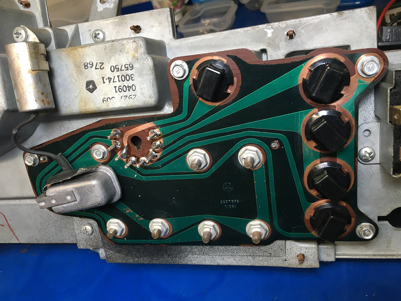

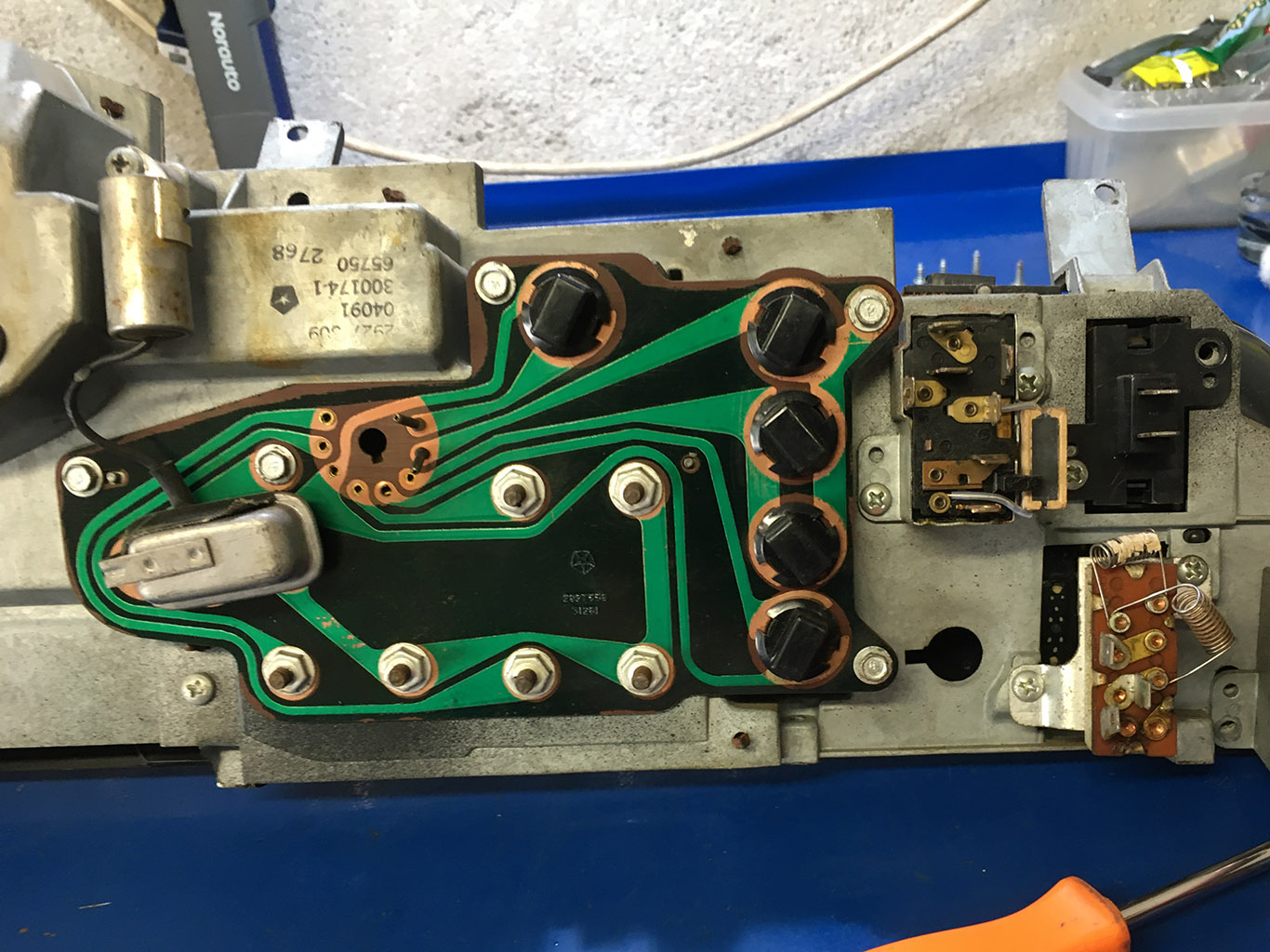

Le spie e gli indicatori invece non funzionavano perché era stato strappato malamente lo spinotto che portava i segnali alla scheda, e che ho riparato senza troppa fatica:
[Immagine: scheda_1.jpg]
[Immagine: scheda_2.jpg]
Ripassate tutte le connessioni dai sensori nel vano motore, tolta l'orrenda fuel gauge aggiuntiva, finalmente ora funziona tutto. Unico neo l'indicatore benzina da calibrare perché non va oltre la metà del serbatoio, questo perché è installata una fuel sending unit per C body Mopar e non per Imperial che ha valori differenti, ma di repro non la fanno per cui dovrò tarare quella che c'è ora.

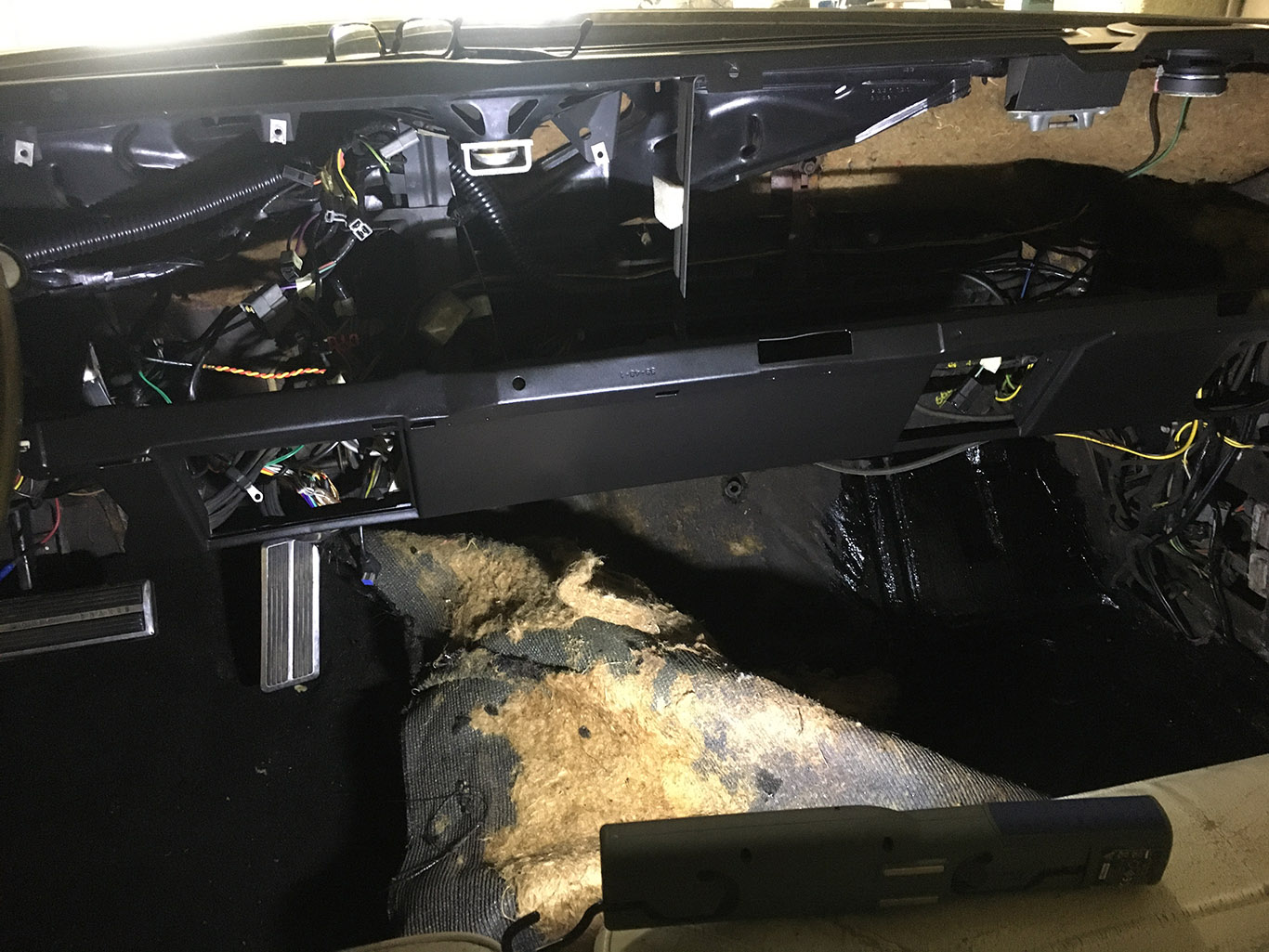

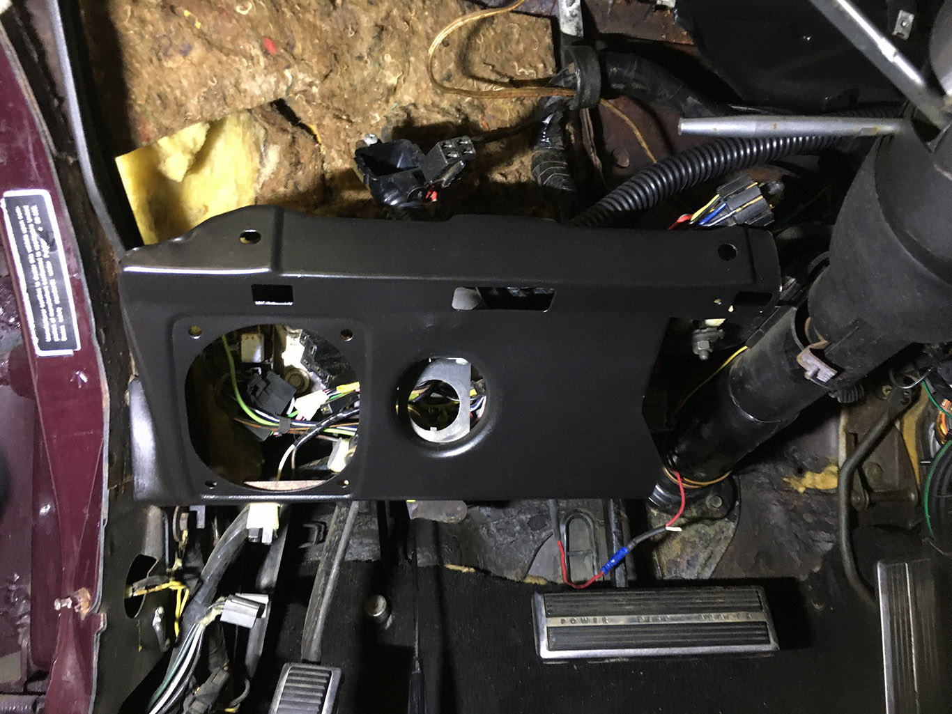

Ho proseguito con pulizia, riverniciatura e già che c'ero ho sistemato un po' di ruggine sul pavimento lato passeggero, causata certamente in passato da acqua di condensa del condizionatore:
[Immagine: crusc_dx.jpg]
[Immagine: crusc_sx.jpg]

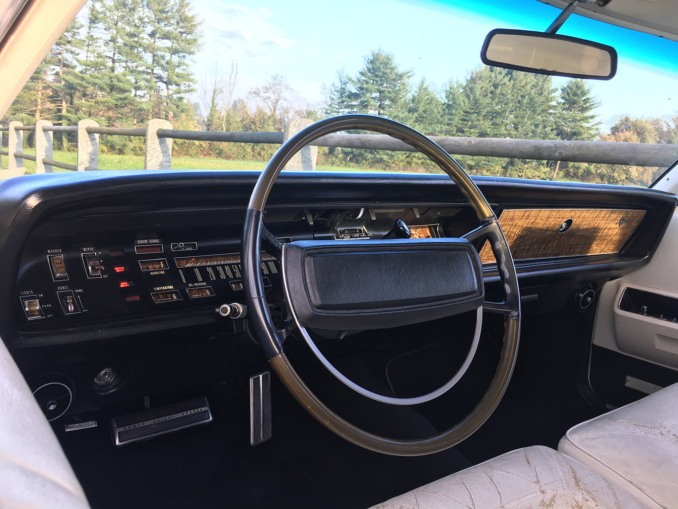

Ovviamente poi ripristino delle plastiche, riverniciatura dei filetti, lucidatura delle lenti trasparenti riverniciatura completa del cruscotto stesso con vernice apposita vinilica, pulizia dei condotti di aerazione e tante piccole cure ed ora il cruscotto si presenta così:
[Immagine: crusc_in.jpg]
A parte il contakm che non funziona ancora, per il resto sono molto soddisfatto, sembra nuovo. Ovviamente la radio aftermarket c'è ancora (nella foto è coperta dal volante) e la lascerò dove è, visto che l'impianto suona bene e ormai è d'epoca anche lei visto che è del '98.

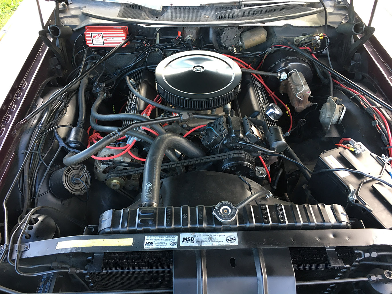

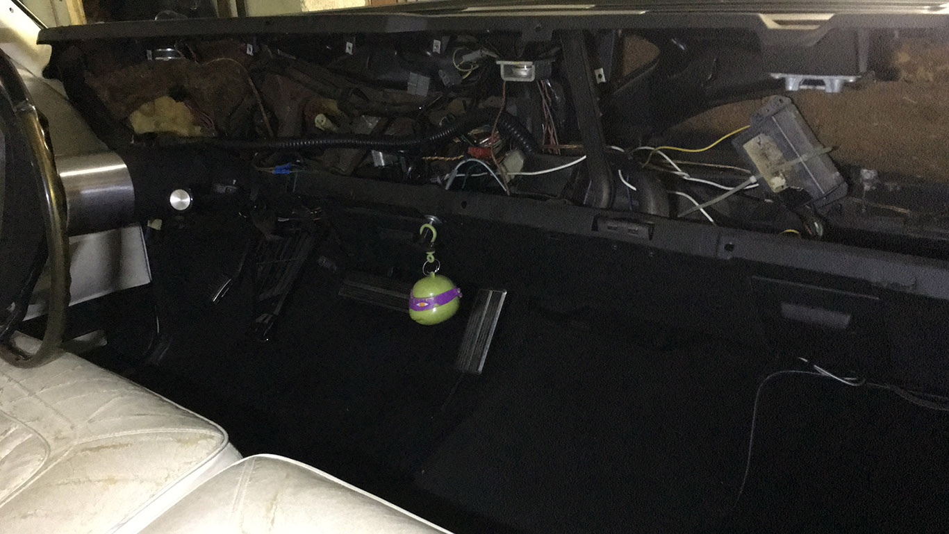

Ho proceduto poi alla pulizia di tutti i pasticci elettrici che erano stati fatti nel vano motore, togliendo tutti i cavi e rifacendoli ex novo. L'auto monta accensione elettronica ed iniezione elettronica per cui non proprio 2 fili e via. Purtroppo le installazioni erano state fatte alla pene di Labrador, utilizzando dei rubacorrente e con metodi “poco ortodossi”, specie per il cavo che portava la corrente alla centralina EFI, che partiva con un filo avvolto e non stagnato dal blocchetto di accensione, passava attraverso un foro nel firewall senza un grommet e arrivava alla centralina con 3 giunte...
Adesso si presenta così, potrebbe sembrare disordinato ma i cavi da far correre sono tanti, e soprattutto sono in sicurezza, mentre prima avrei potuto restare a piedi per una sciocchezza, o peggio avere un principio di incendio:

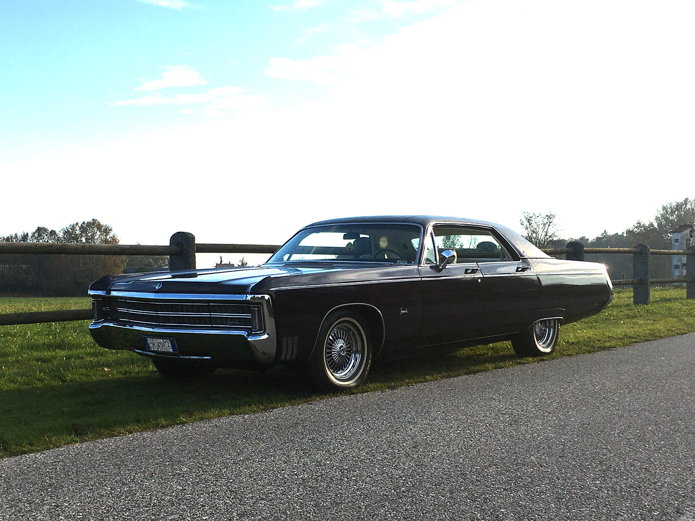

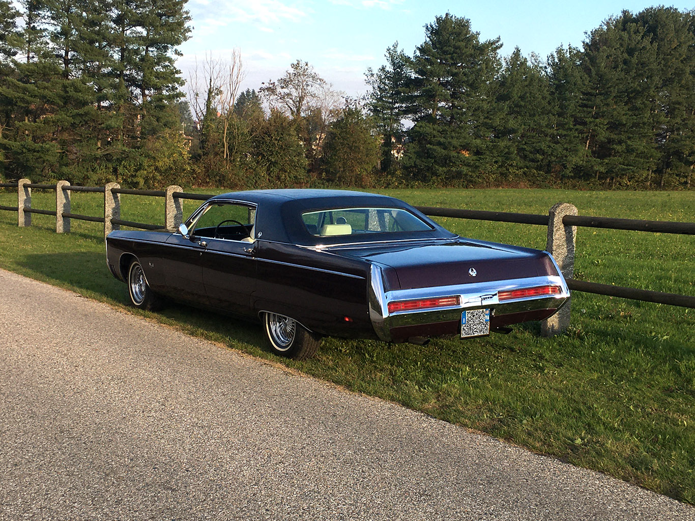

Lascio per finire due foto della vettura:
[Immagine: Imp-fr-1.jpg]
[Immagine: Imp-bk-1.jpg]
