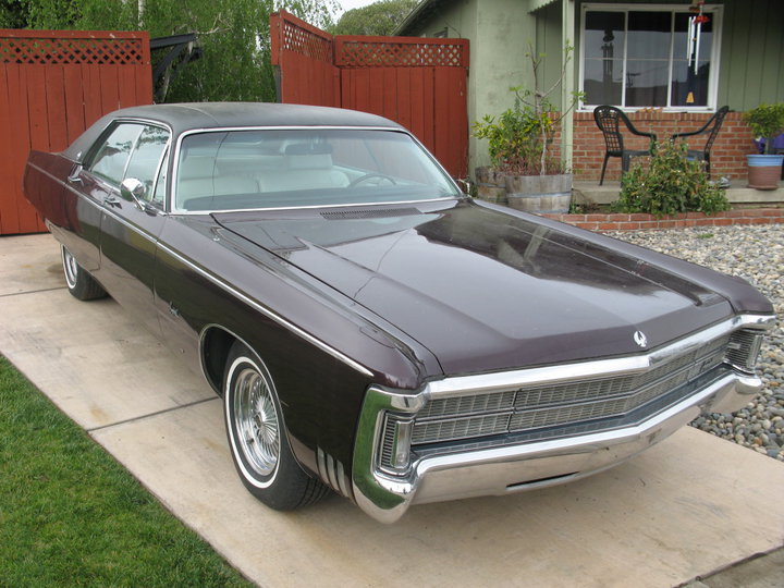

Allora, mi sono scritto con Jeff, e quindi ho grossomodo completato la storia della vettura.
1969 - acquistata nuova da Dick Brant a Marysville (California)
1995 - venduta da Dick Brant a Ken Mc Crill della vicina Yuba City
2007 - Ken Mc Crill passa a miglior vita
2008 - gli eredi vendono 4 macchine del padre a Jeff che vive in New Jersey (il tizio con cui sono in contatto)
2010 - Jeff vende la macchina a Barry che vive in UK
2013 - io compro la macchina da Barry
Adesso aspetto qualche notizia in più sulla macchina, se c'è. Ecco una foto che mi ha mandato Jeff di quando era nelle sue mani:
