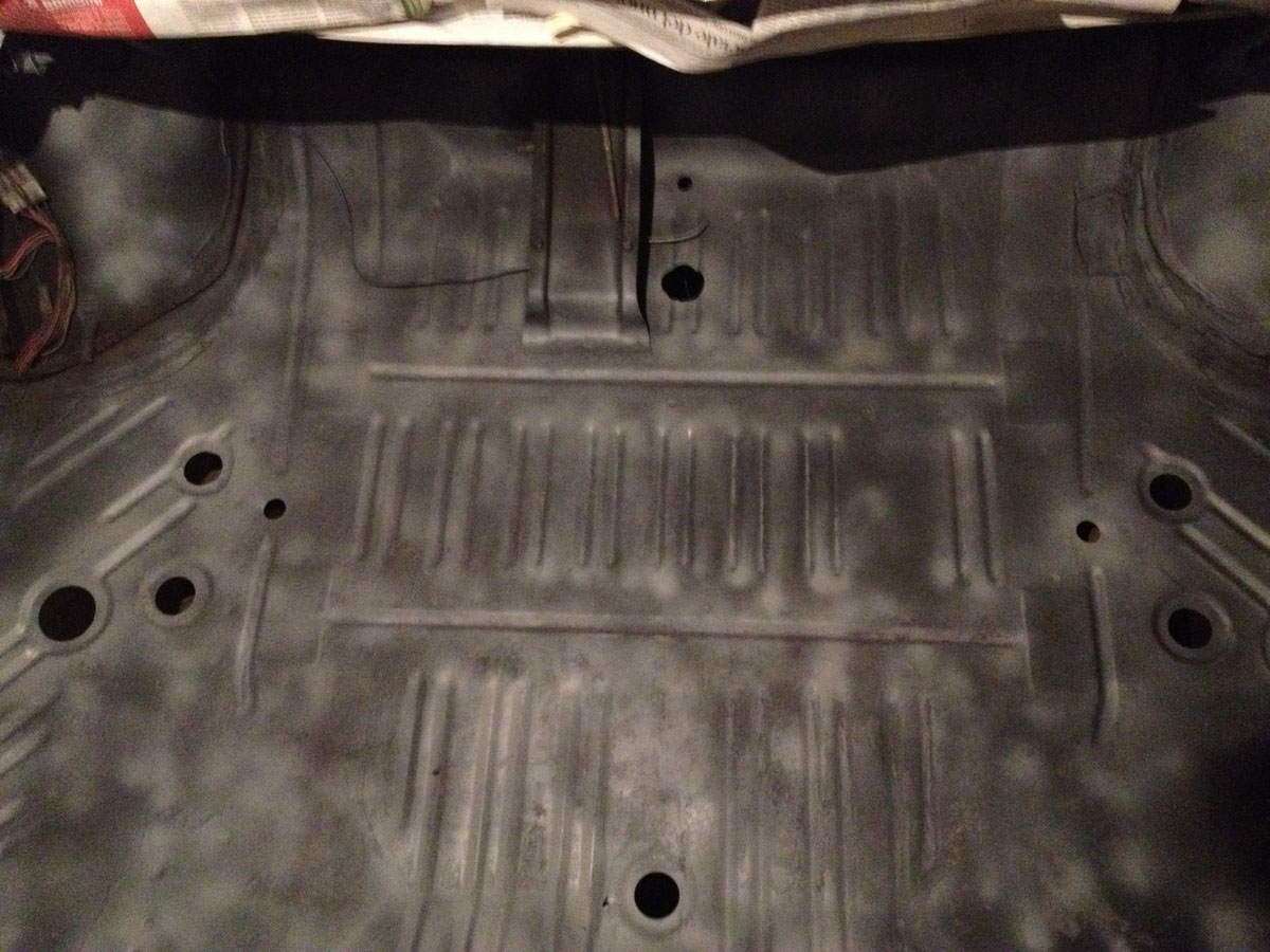

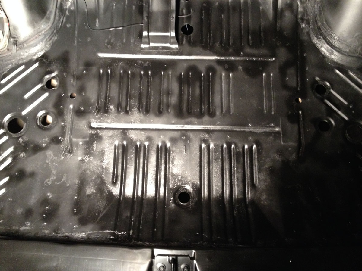

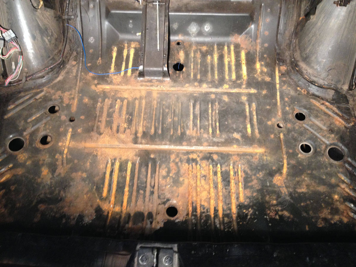

Prima di tutto dovendo cambiare serbatoio ho sistemato l'interno del baule. La guarnizione del portello era mal messa e ha fatto entrare dell'acqua recentemente, difatti è arrivata qui con la moquette molto umida. Quindi ho tolto tutti i rivestimenti, e così si presentava:
[Immagine: baule_prima.jpg]
Era la parte più brutta dell'auto.
Fondo e vernice, prima avevo grattato e dato il fosfatante.
[Immagine: baule_fondo.jpg]
[Immagine: baule_nero.jpg]

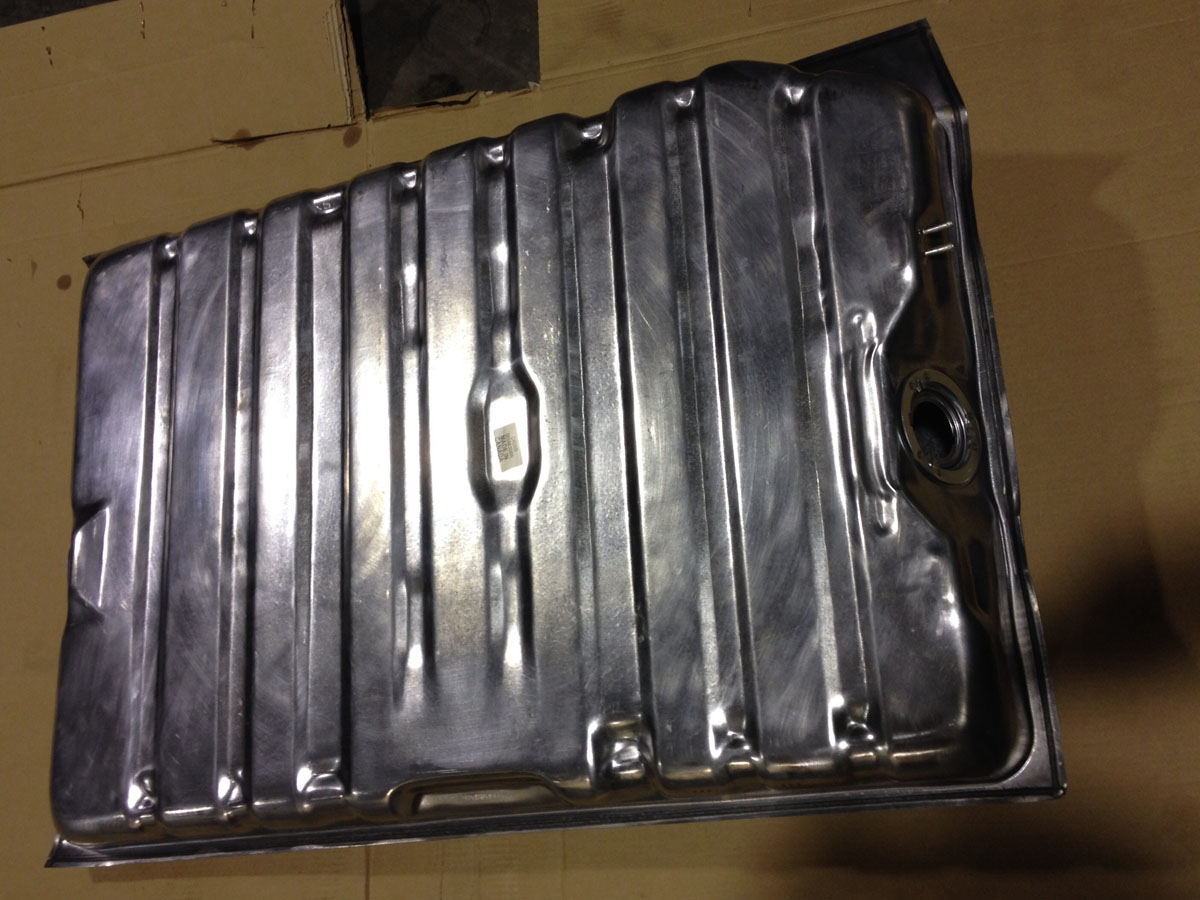

Ecco il serbatoio nuovo della Spectra Premium. Lamiera più sottile dell'originale, ma comunque fatto bene ed identico come misure all'originale:
[Immagine: serbatoio_nuovo.jpg]
Un bell'adesivo "Made in Canada" troneggia su di esso. Peccato la packing list riporti Taiwan come paese di origine.

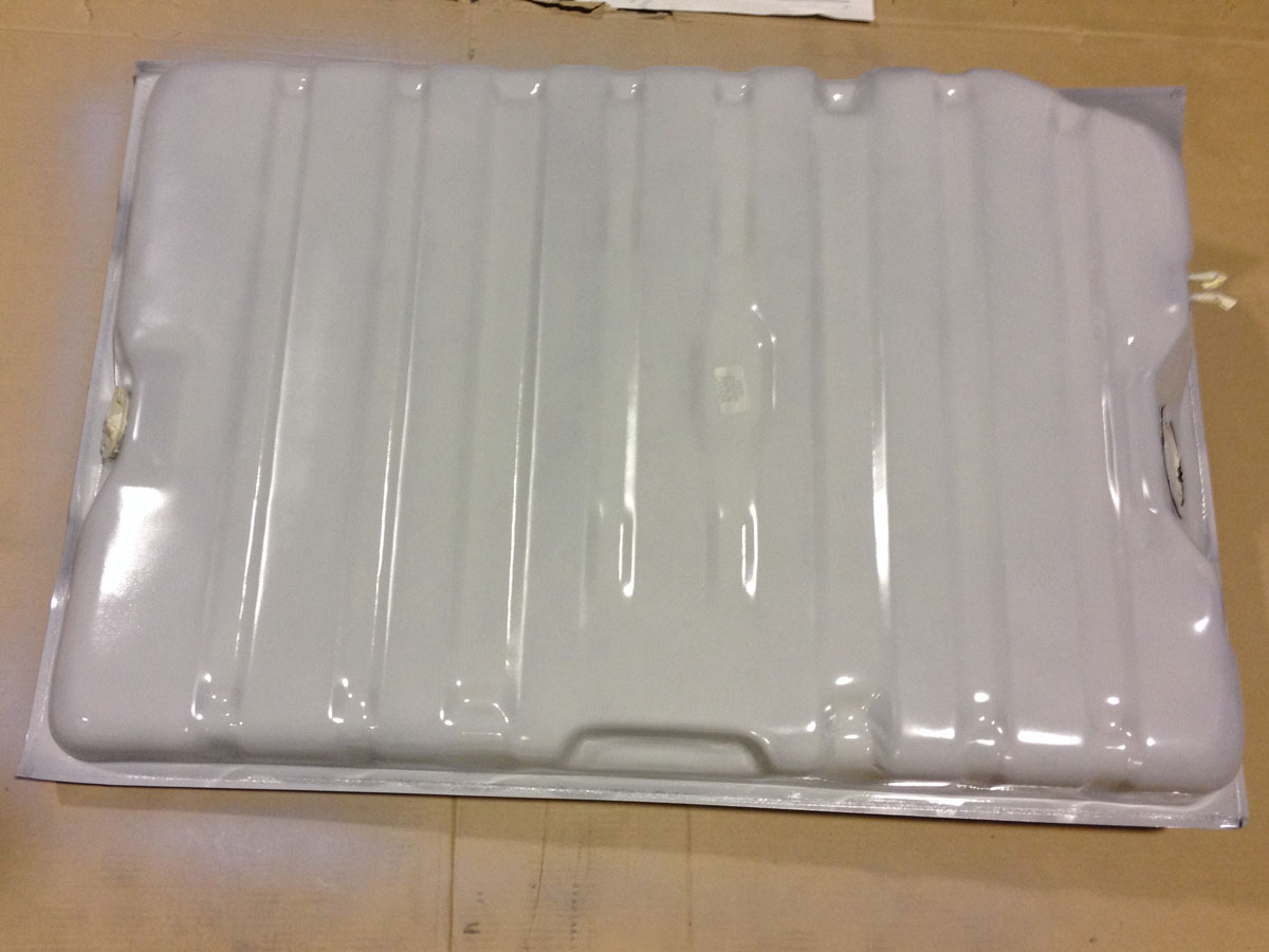

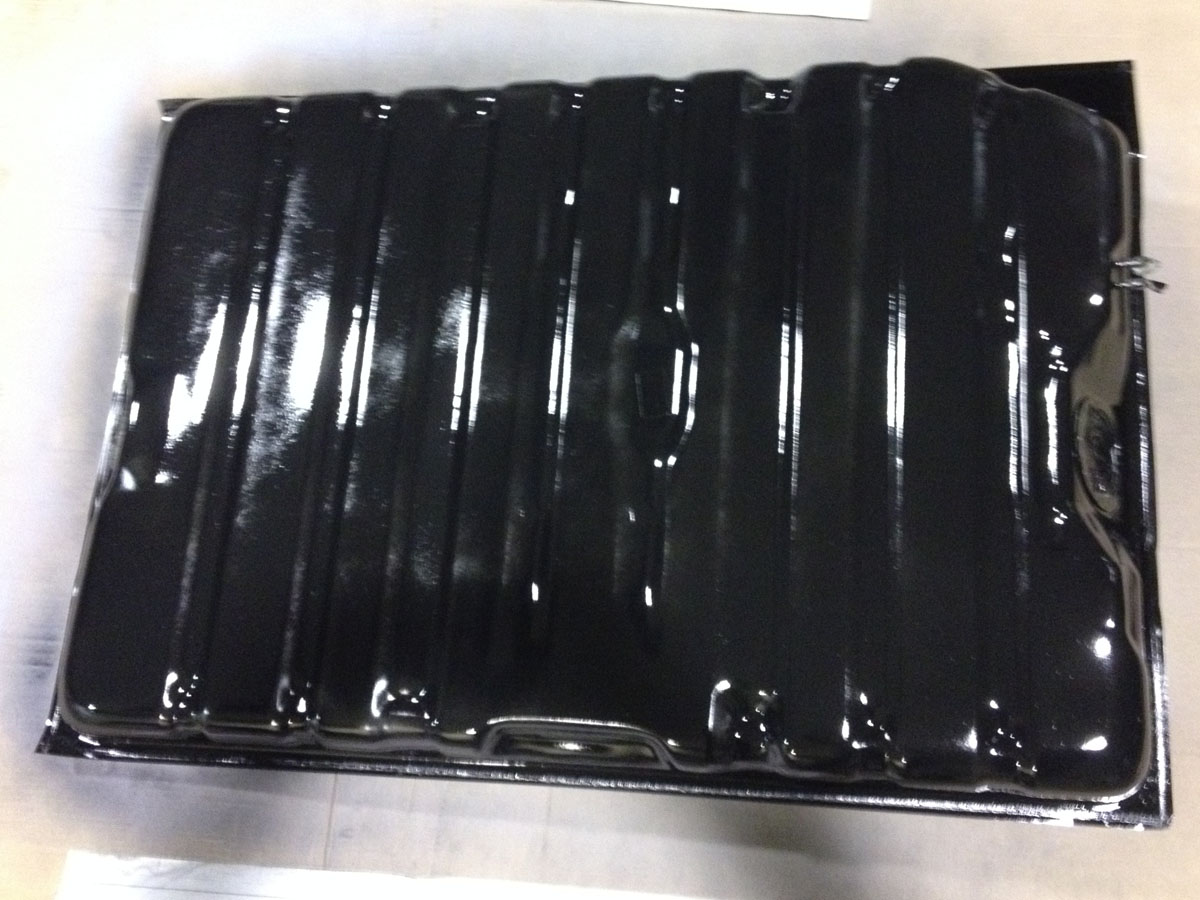

Fondo e vernice anche per lui:
[Immagine: serbatoio_fondo.jpg]
[Immagine: serbatoio_nero.jpg]

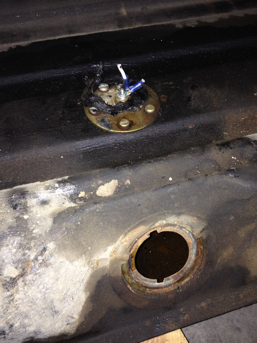

[Immagine: bocchettone.jpg]
In USA, piuttosto che mettere una sending unit corretta hanno preferito bucare il serbatoio dall'alto e mettere un galleggiante aftermarket.
Dunque la sending unit originale era stata estirpata del galleggiante e faceva solo da pescante. Il silicone usato per la bellissima operazione faceva anche perdere un po'...
Un lavoro lungo, antipatico per cosa? Boh. Forse quando è stato fatto non esistevano le sending unit di repro. Potevano però ripristinare il galleggiante.
Ovviamente non c'era la linea di ritorno ed hanno utilizzato uno dei due vent... :frown2:

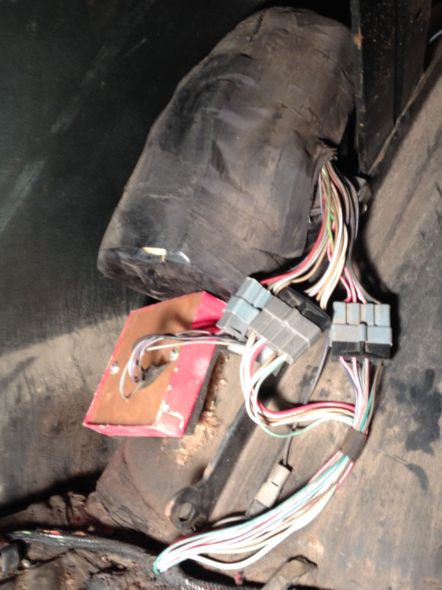

[Immagine: circuiti.jpg]
L'enorme marchingegno per gli indicatori di direzione sequenziali!!!
E' montato sul parafango lato guida. Contiene un motore che aziona degli interruttori comandato da dei relays... complicatissimo. Mai aperto per fortuna.
