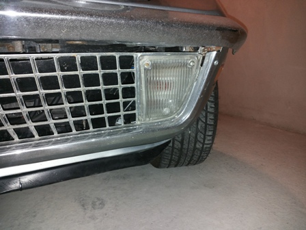

Ciao a tutti, con cosa posso sostituire le frecce anteriori della corvette c3, ho già spostato la luce di posizione all'interno dei fari anteriori ( omologati ) , quindi il faretto basso mi funziona solo da freccia con lampada arancione. Mi dicono che non è marchiato CE .
Naturalmente ben accetti consigli da chi ha già fatto questa viacrucis......
Grazie

Puoi posizionare incollandole al paraurti, due piccole frecce lineari a led.
Così facemmo su una split e passo il collaudo tranquillamente.
Finita la storia, le togli...se vuoi.
Per i collaudi delle storiche tramite CRS non è richiesta alcuna marcatura CE. Chi è lo str**nzo che ti ha chiesto questa indicibile bottanata?

Il solito DL 2010 e i suoi allegati, dove si fa riferimento (se la memoria non mi inganna) alle caratteristiche costruttive originali del veicolo e ai soli COLORI che devono indicare i dispositivi di segnalamento luminoso.
Anche a me in motorizzazione hanno voluto che tutti i fanali avessero la marchiatura o DOT o Ex ....ho cercato dei fanali vecchi da un demolitore e ho applicato la lente in plastica marchiata Ex  (x sta per 2, 3 qualche cosa che sia a loro congeniale) sulla sua originale, un lavoro fatto bene però, che fosse guardabile...e mi hanno anche fatto i complimenti! Poi ovviamente una volta passata.....
