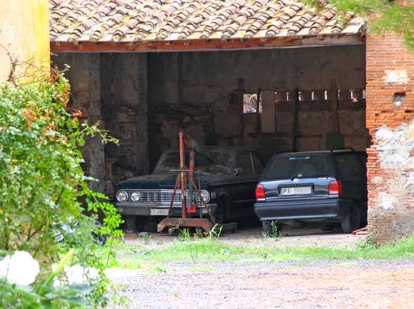

E' blu?
Comunque sembra lei... è blu scuro ed è stata parcheggiata qualche mese sotto a una tettoia in un casolare a pochi passi da casa mia.
Non trovo la foto originale, mi sembra che sia targata CS
