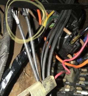

pian pianino sto lavorando al discorso fibra ottica che non funziona nella mia C3.
ho trovato una ottima motivazione al malfunzionamento.
esiste un kit per riparare la fibra? è tagliata di netto.... qualche genio in passato ha dato un bel colpo di forbice.
[Immagine: 2.jpg]
grazie per ogni suggerimento
saluti
dru
Che io sappia i gestori di TLC hanno una macchinetta per giuntare le fibre: si parte dai due monconi che devono essere tagliate di netto (mentre dalle foto si vede come sfilacciata) poi c'è una specie di saldatore, ho visto su Amazon vengono circa un migliaio di euro ma bisogna poi saperle usare.
Ti suggerisco di cambiare tutto il cavo in fibra, anche se è un casino costerà sicuramente meno....
(23-11-20, 09:39 AM)nigel68 Ha scritto: [ -> ]Che io sappia i gestori di TLC hanno una macchinetta per giuntare le fibre: si parte dai due monconi che devono essere tagliate di netto (mentre dalle foto si vede come sfilacciata) poi c'è una specie di saldatore, ho visto su Amazon vengono circa un migliaio di euro ma bisogna poi saperle usare.
ciao,
si sto valutando il da farsi. in USA ho trovato dei kit per la riparazione. ora valuto quanto fattibile. altrimenti, si, cambierò tutto.
Se cerchi "fibra ottica per illuminazione" in vendita trovi delle fibre ottiche da 2-2,5 mm per sostituire le tue interrotte. Andrebbero inguainate con del tubetto nero (forse riesci a recuperare il suo?), oppure se vuoi provare a ricostruire il mazzetto (secondo me non vale la pena) trovi anche quelle da 0,75 mm. Per le ferrule puoi tentare di recuperare le sue, oppure puoi adattare dei rivetti in ottone. C'è da lavorare ma sicuramente risparmi un sacco di soldi (ho visto che il kit di riparazione costa circa 200 dollari).
Ciao!!
(25-11-20, 02:01 PM)Silverstar Ha scritto: [ -> ]Se cerchi "fibra ottica per illuminazione" in vendita trovi delle fibre ottiche da 2-2,5 mm per sostituire le tue interrotte. Andrebbero inguainate con del tubetto nero (forse riesci a recuperare il suo?), oppure se vuoi provare a ricostruire il mazzetto (secondo me non vale la pena) trovi anche quelle da 0,75 mm. Per le ferrule puoi tentare di recuperare le sue, oppure puoi adattare dei rivetti in ottone. C'è da lavorare ma sicuramente risparmi un sacco di soldi (ho visto che il kit di riparazione costa circa 200 dollari).
Ciao!!
ciao,
in realtà un kit l'ho trovato a 18$ mi pare su corvette central. dopo cerco meglio e posto il link. per inguainarle credi possa andar bene della guaina nera termorestringente? per intendersi quella che si usa per giuntare fili elettrici
grazie per i suggerimenti
Ho visto la fibra su Corvette Central, bella!
La guaina nera termorestringente per una fibra "nuda" potrebbe andare bene, ma è molto rigida e va ristretta ad una temperatura di 120° C. che magari deforma la fibra.
Se hai lunghezza sufficiente, potresti anche tentare di giuntare la fibra interrotta sulla tua; dovresti inserire uno spezzone di guaina termoretraibile e preparare le estremità della fibra in modo che siano pareggiate e tagliate in modo netto, così da non disperdere troppo la luce, poi appoggiarle testa a testa e bloccarle con un goccio di colla cianoacrilica. Avvolgi un pezzetto di stagnola sul fascio di fibre rimaste scoperte, per riflettere verso l'interno tutta la luce che potrebbe disperdersi. Poi calzi il manicotto e scaldi per bloccarlo. Tentar non nuoce, è quasi gratis...
Ciao
P.S. Su un noto sito di vendite online ho trovato un articolo con questa descrizione: EgBert 1M Lato Bagliore Ottico della Fibra Auto Luce Opitcal Cavo Soffitto Illuminazione Decor 1.5-5Mm - 5Mm
che è offerto in diametri che vanno da 1,5 fino a 5 mm di diametro, ed un costo che per il 5 mm non arriva ai dieci euro per 1 metro di fibra... non è male...
