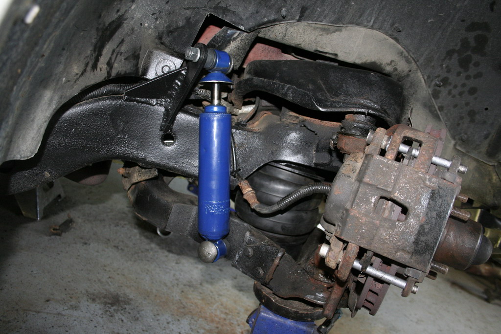

esempio di montaggio su un g body "non ? la mia"
[Immagine: 2wme15c.jpg]

Sarebbe comoda per il dietro, sostituisci i coil over con la shockwave e non devi neanche rilocare gli shocks. Per davanti la vedo pi? complicata. Ma si pu? usare il lower arm del Mustang II solo sostituendo le molle con i bags ed aggiungendo gli ammortizzatori esterni?
i shockwawe si usano principalmente davanti .
si davanti togli la molla saldi il piattello sul braccio inferiore e imbulloni sopra al posto dell ammortizzatore originale.
ma dietro se ? come la camino ha gli ammortizzatori separati dalla molla?
se ? cosi quelli li lasci dove sono, butti via le molle e metti degli airbag.
Giusto.
