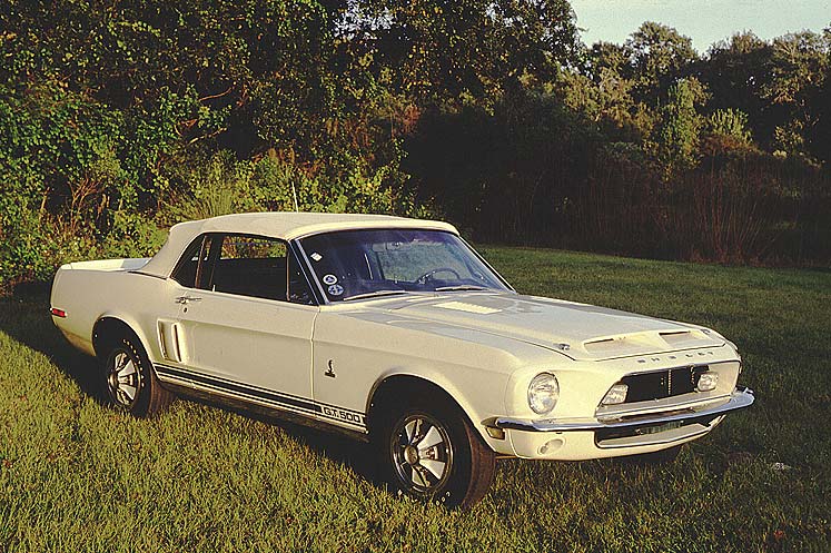

Export: ? italiana da sempre o passata in Europa?? Interessante l'abbinamento 302 4V + cambio a 4 marce, ma per l'italia erano quasi tutte manuali...
Particolare anche il colore, un beige chiarissimo, meno giallo del Meadowlark Yellow, tipo questa Shelby:
